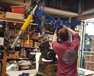

  • Gabel ist drin mit neuen Faltenbälgen, gewechseltem Gabelöl
  • Lenker ist drauf und Armaturen provisorisch draufgesteckt
  • Kabelbaum und Zubehör provisorisch verlegt
  • Plastikteile 50% aufgearbeitet
  • Öltank montiert
  • Motor hängt im Rahmen, aber noch ohne Limadeckel/Lima
Beiträge: 351
Re: Aus 3 mach eine 1VJ
Das wird! Und schöne Arbeitshöhe. :)

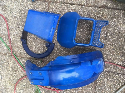

Besonders kritisch wäre der "wabbelige" Vorderrad-Kotschützer. Wenn da der Lackaufbau zu dick wird platzt das 100%ig ab.
Wie hier (aus einer lokalen Kleinanzeige):
