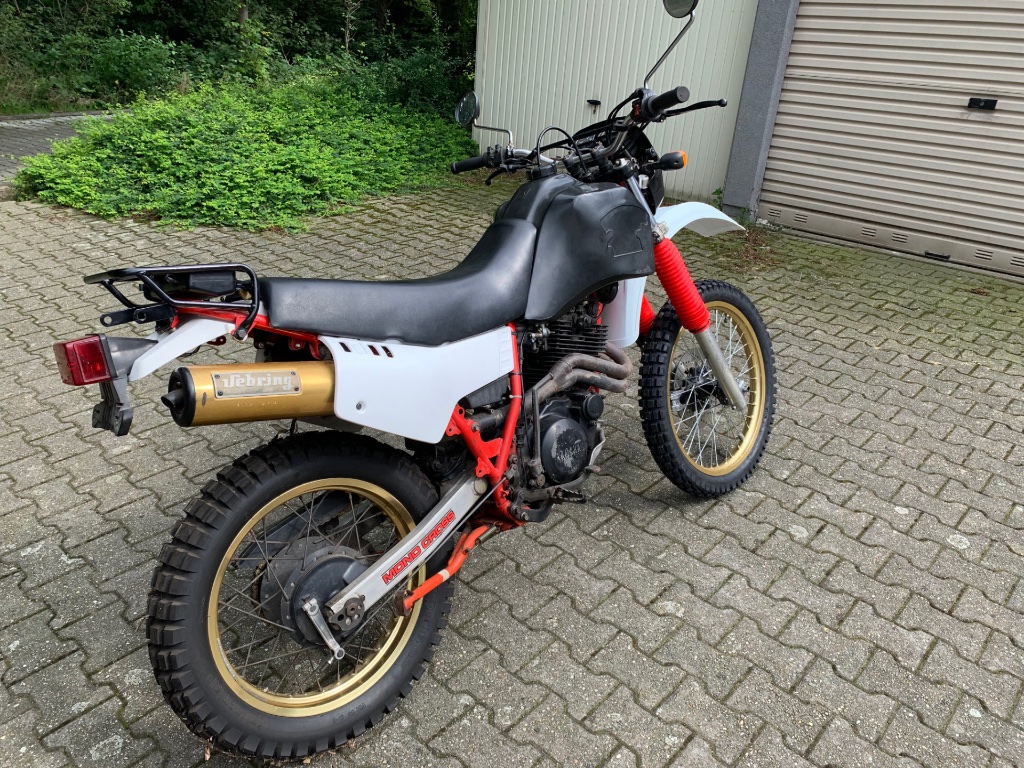

Dazu sagen kann ich nur das der Tank wohl auf ner XT war, das er so rund 30 - 32l
fassen soll und das man sicher was an Halterung basteln soll / muss / will. :D
Vorderbau ist soweit fertig:
jetzt geht es weiter Richtung Tank / Motor. Erstmal alles putzen :?
und schauen was zu tun ist. a gibt es garantiert noch Zeugs ohne Ende
