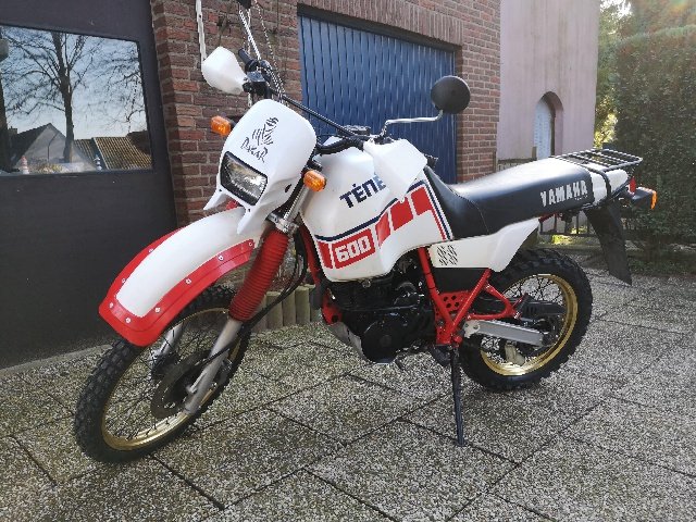

Nach insgesamt 13 Jahren in Teilen und nun 2 Jahren bei mir, endlich wieder angemeldet mit frischen TÜV
Re: 86er XT 600 - Wiederbelebung
Endlich mal einer der den Scheibenbremsschutz vorne weglässt. Sehr gut!
Glückwunsch!
Schaut Top aus!
