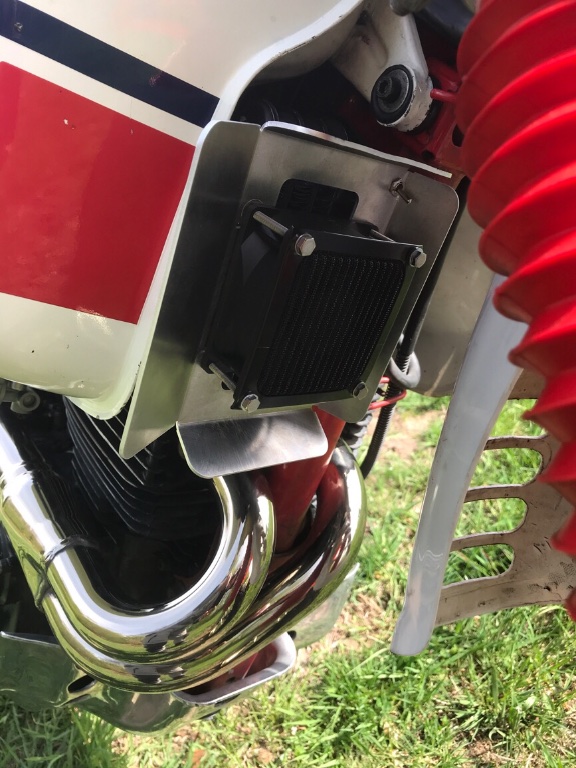

Lüfter für den Ölkühler
Versuch macht kluch:
Mal sehen, ob das was bringt.
Re: Lüfter für den Ölkühler
Ich befürchte eher, dass Du ihm damit Luft wegnimmst. Zumindest während der Fahrt.
Ich habe Tests gemacht- an die Position kommt quasi KEIN Lüftchen hin während der Fahrt - wird komplett durch die Front/Standbein abgeschattet! Die mieseste Position die YAM finden konnte.
Ich hatte während der letztjährigen Sardinienfahrt einen (zu) kleinen Lüfter auf den Kühler geklemmt - schon das half etwas, vor allem in der Stadt oder bei Schotterfahrt (bei 37Grad im Schatten).
Ich werde berichten. Vielleicht reicht auch schon das „Windfangblech“. Mal sehen.
Gute Idee.
Der Lüfter bläst durch den Kühler oder?
Anders wäre es eher doof.
Habe sowas bei meiner Husquarna auch angebaut.
Klar, der Luftstrom des Lüfters geht von vorn nach hinten durch den Kühler...
Was für einen Lüfter hast du da eingebaut? Ich habe auch noch einen Ölkühler rumliegen und wollte den nächstes Jahr einbauen und habe ein ähnliches Vorhaben.
Gruß Robin
Gruß Robin
XT600 2KF '89
Such' mal in der Bucht unter "sunon lüfter wasserdicht ip68 80x80x32mm " - war nicht ganz billig...
