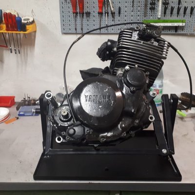

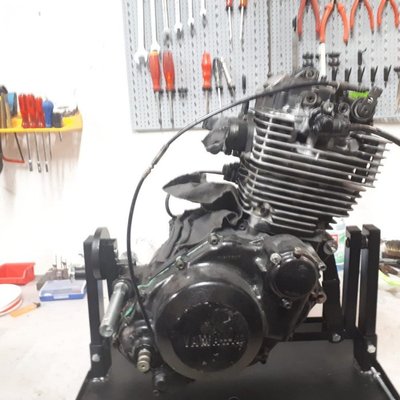

Als nächstes wird der Motor zerlegt.
Erstmal in den Motorhalter gespannt und begutachten:
Das wird auch noch ne ziemliche Baustelle.
Wie handhabt ihr das eigentlich mit dem runterholen der Farbe und lackieren?
Sandstrahlen ist mir zu viel Risiko.
Wie bekommt ihr die alte Farbe ab?
Und lackieren wollte ich erst, wenn der Motor wieder komplett zusammen ist.
Der Kupplungsdeckel sieht von unten fürchterlich aus.
Hoffentlich hat Motoritz noch einen guten für kleines Geld bei sich liegen.
Die Schlitzschrauben für OT und Kurbelwelle auf der LiMa-Seite sind natürlich auch total vernudelt..
Und die Abdeckschrauben für die Einstellung der Auslassventile sind ebenfalls völlig demoliert.
Hiervon habe ich aber jetzt keine Bilder gemacht.
Aber falls einer von euch noch sowas zuhause in der Schublade liegen hat, bitte melden!
Demnächst geht es hier weiter, stay tuned.
