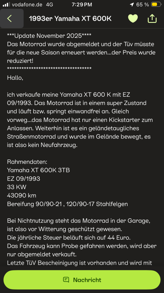

"Wird nur abgemeldet übergeben".
Das bedeutet, daß die Maschine irgendwie überführt werden muß, oder nach Bezahlung beim Vorbesitzer stehenbleibt und Du die Maschine mit den Papieren an Deinem Wohnort ummelden und dann mit den Papieren und dem gestempelten Nummernschild wieder zur Maschine zurückkommen mußt.
Leider wollen viele Verkäufer das so haben.
Für den Käufer bedeutet das viel Aufwand.
Dabei ist die Sache mit der Übergabe des angemeldeten Fahrzeugs einwandfrei geregelt, z.B. mit dem ADAC-Kaufvertrag.
Da würde ich verhandeln. Auch weil die Maschine schon mindestens seit 8 Wochen angeboten wird.
Vielleicht kann der Vorbesitzer die Maschine ja liefern, wenn er nicht angemeldet übergeben will.
Jetzt ist sie ja scheint's zugelassen (Probefahrt möglich). Wie soll denn die Abmeldung erfolgen, ohne daß Du alles riskierst?
Der Verkäufer traut dem Käufer nicht. Aber der Käufer soll dem Verkäufer trauen.
Wer garantiert Dir denn, daß er nicht, nachdem Du ihm das Geld gegeben hast und mit den Papieren zur Zulassungsstelle unterwegs bist, alles von Wert an der Maschine abmontiert?
Ich persönlich versuche sowas vorher telefonisch zu klären.
Wenn es dabei schon Probleme gibt, fahr ich erst garnicht zur Besichtigung.
EDIT: Der Anzeigentext wurde geändert.
Es bleibt, daß eine abgemeldete Maschine überführt werden muß, oder eben nach Kauf (wenn das Motorrad noch ausreichend TÜV hat) mit den Papieren zur Zulassungsstelle und zurück zum Verkäufer.

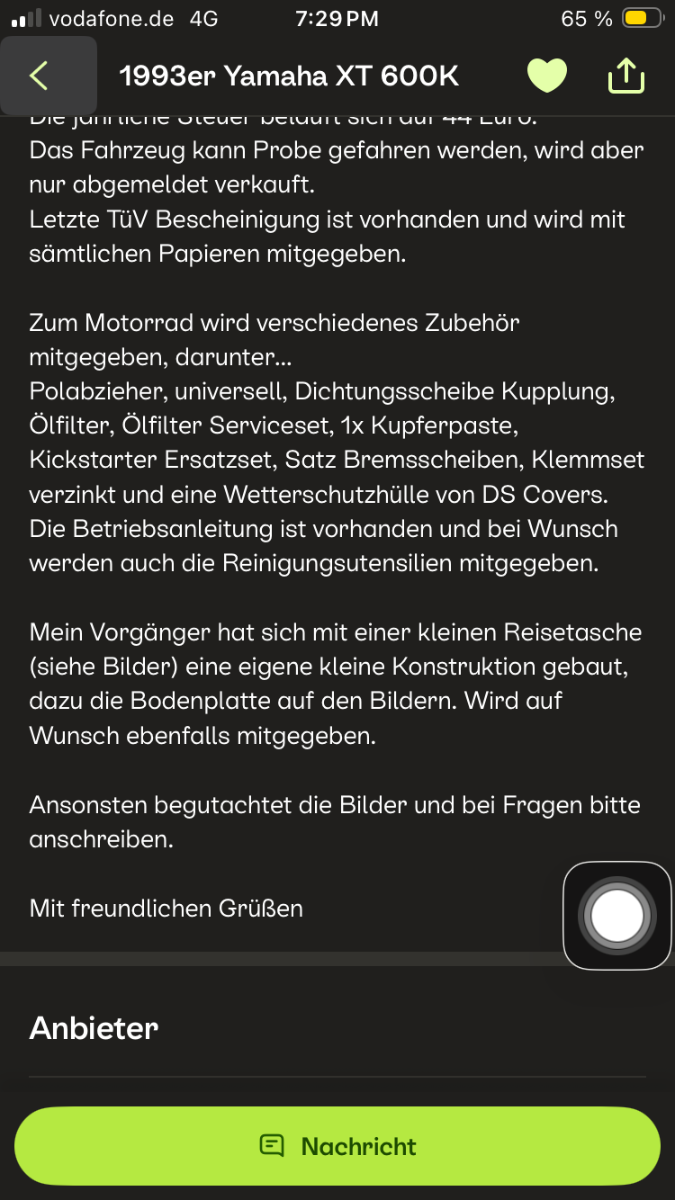

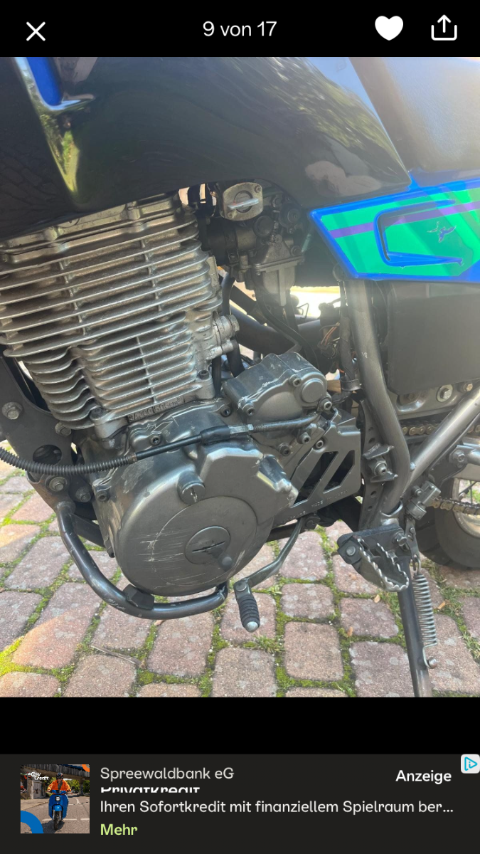

Der Polradabzieher macht mir so ein bisschen Sorgen. Wer hat da was wann dran gemacht und warum?
Ein 3tb Motor mit 44000km ist ja jetzt nicht unbedingt überholungsbedürftig.

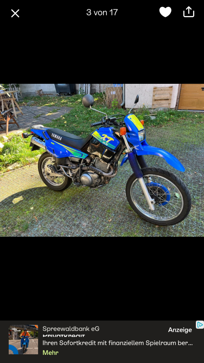

Der Kettendurchhang sieht mir zu gering aus => prüfe das mal. Die Kette darf nicht spannen beim Einfedern!
Sonst wird das Getriebeausgangslager schnell zerstört.

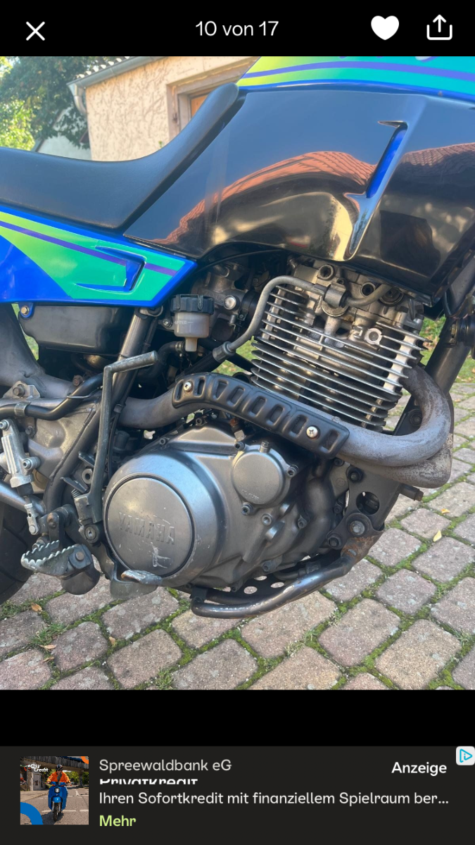

das Motorrad sieht ja ganz gut aus, zumindest gepuzt. Der Lacksatz ist original (Faltenbälge nicht), die Felgen sind annehmbar, der Auspuff ist auch nicht total vergammelt, Sitzbank ohne Risse, eigentlich o.k.
Das Zubehör würde ich gar nich beachten, das ist Zeug was überall zu haben ist, den Polradabzieher finde ich auch verdächtig.
43000km kann noch mal so lange halten oder schon fertig sein, da muss man mal am Motor lauschen. Auch Reifen und Bremsen kosten nochmal, ggf. Kette und Öl auch.

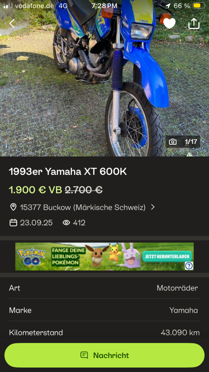

Wenn man den Preis noch Richtung 1500,-€ drücken kann würde ich ernsthaft überlegen. Dann kann man in wirklich Nötiges (Bremsen, Öl, Reifen, Kette, TÜV) noch mal 500,-€ reinstecken und hat ein schönes Motorrad für 2000,-€.

Was den Abzieher angeht: ob das Spielzeug überhaupt erfolgreich war an dem Motor bezweifle ich. Jedenfalls sieht Bild 9 nicht so aus, als ob der Deckel in letzter Zeit runter war. Frag einfach, was es damit auf sich hat.
Ich musste auch schon mit rd. 47tkm das Polrad runter nehmen, weil die Steuerkette am Ende war.

Mit der Bereifung Conti Trail Attack 2 geht "abseits der Straße" allerhöchstens ein großzügig geschotterter Feldweg.
Das ist im Grunde ein reiner Straßenreifen.
Problematisch dabei: Ist nur ein Reifen davon irgendwann abgefahren, so wirds schwierig bis unmöglich mit Ersatz.
Ansonsten sieht das Motorrad äußerlich recht gepflegt aus.
Merkwürdig finde ich persönlich aber immer, wenn das Ding abgemeldet ist und dann zum Verkauf angeboten wird.
Will der Verkäufer längere und aussagekräftige Probefahrten so verhindern...???

Die Anzeige ist wohl zunächst von Ende September für 2,7k, dann Update vom November, mit Preisreduzierung und Abmeldung. So interpretiere ich das.

Das der Verkäufer das Mopped nur abgemeldet übergeben will kann ich aufgrund einiger Geschichten mir bekannter Personen nachvollziehen.
Wenn das Mopped angemeldet vom Hof geht, hat der Verkäufer keinen Einfluss mehr:
- Tickets kommen bei Ihm an
- Steuern nund Versicherung zahlt er weiter
- abmelden kann er das Motorrad dann nicht mehr
- macht der Käufer Bockmist, muss seine Versicherung zahlen und er wird hochgestuft.
Da es "in der heutigen Zeit" leider so viele Mitmenschane gibt, für die ein Wort/Handschlag nichst mehr wert ist daher leider verständlich....
Ich finde den "Polradabzieher" und das Teilekonvolut auch etwas seltsam - aber andersherum gibt es halt auch Leute die sich mit den Moppeds
auskennen..... Hier wäre dann nur festzustellen ob die Kiste verbastelt oder kaputtrepariert wurde oder OK ist.
Ich finde die Kiste sieht gut und "ehlich" aus - guck/höre sie dir an und sieh dann weiter.
Unbedingt wie schon geschrieben prüfen ob die Kiste wirklich kalt ist wenn Du dort ankommst - wenn nicht hätte ich ein schlechtes Gefühl dabei...
Ein bischen "klappern" tun die alten Kisten immer wenn sie kalt sind - aber halt nur ein "bischen" - ansonsten schließe ich mich den Vorredner an :-)
Viel Spaß bei der Besichtigung - wenn die Kiste technisch OKm ist, machste mit dem Preis sicherlich nichts verkehrt.
