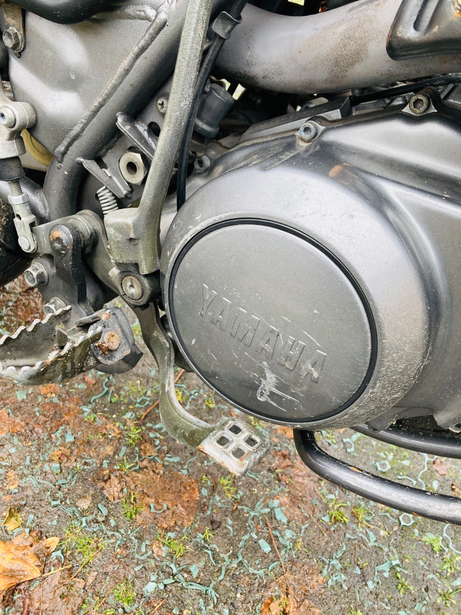

Was mir aufgefallen ist: als Kicker müsste die doch einen Lima Deckel ohne E-Start Mimik haben? Oder war das bei den späteren 3TB so?
OK, grad selber ein paar Bilder von 3TB K Modellen angeschaut, die haben alle diesen Deckel...

Ich hab eine späte 3TB Kicker mit genau so einem Deckel schonmal gesehen.
Hat mich auch gewundert.

Hat wahrscheinlich damit zu tun, dass Yamaha da auch die breite Kurbelwelle eingebaut hat und es dafür keinen Deckel ohne E-Start gibt?

Ich habe einen 3TB-K-Schlachtmotor, der genauso aussah (Kickstarter-Mimik verwendet).

Hat meine 91er K auch. Gehört so.

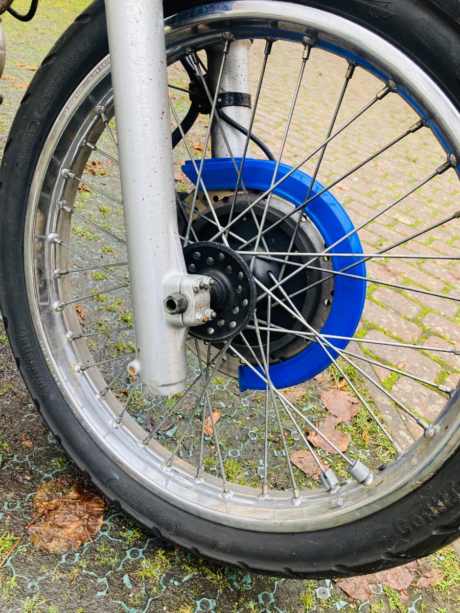

Ich war soeben die XT besichtigen und möchte nun berichten:
Der Verkäufer macht einen sehr ehrlichen Eindruck, was mir schonmal gefallen hat. Die XT hat er seit vier Jahren, davor stand sie wohl in Berlin auf der Straße und wurde lange von einem „selbstbastler“ gefahren - viel auch für kurze Strecken.
Die Lichtmaschine wurde von dem jetzigen Besitzer erneuern lassen - allerdings ohne Rechnung und es sieht etwas „grob“ aus da hier viel Dichtmasse verwendet wurde…

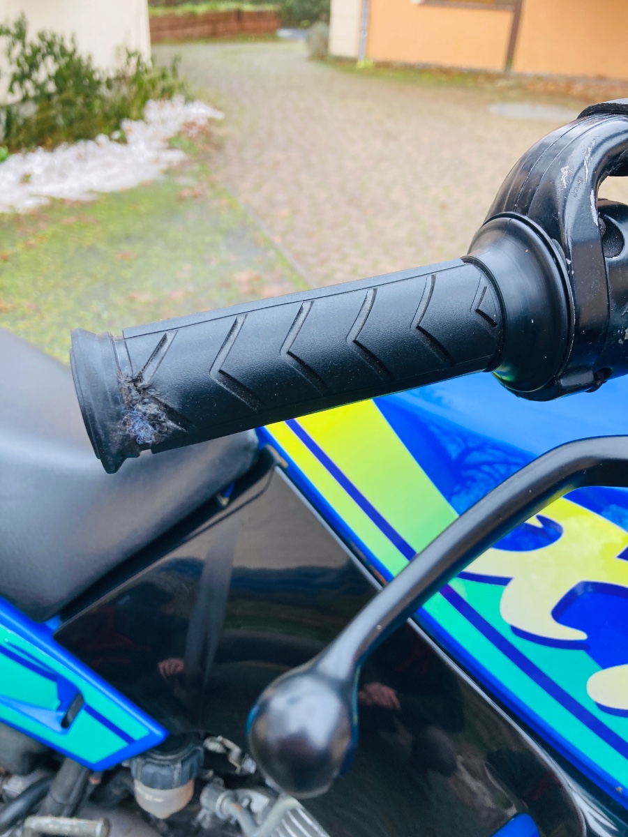

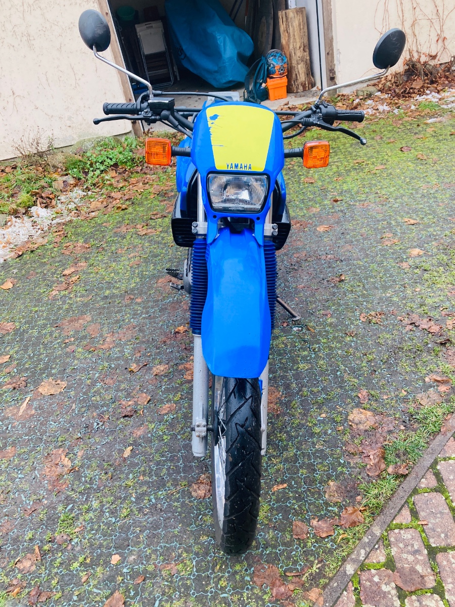

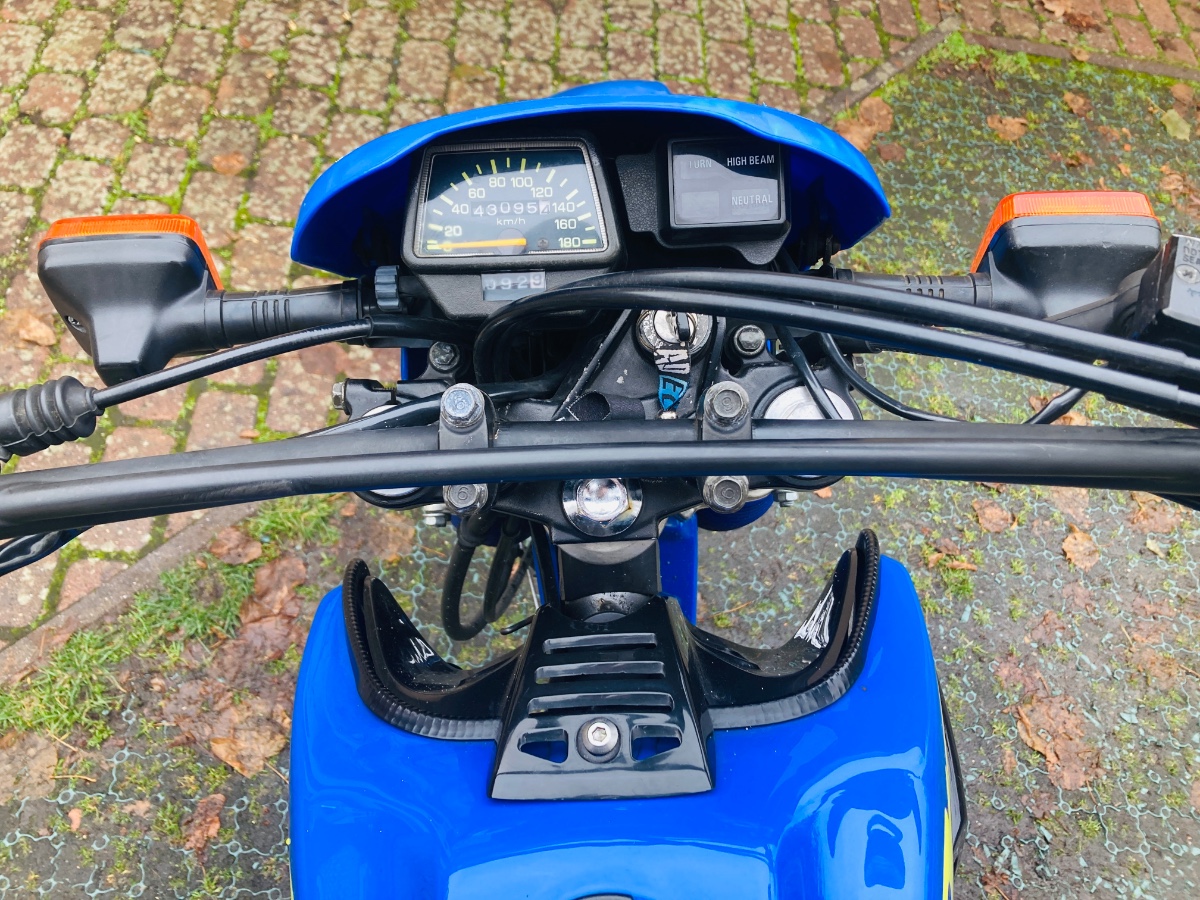

Sie hatte (mindestens) einen Sturz im Gelände, die Gabel/ Lenker mussten etwas gebogen werden. Mir ist es aber immer noch aufgefallen, dass hier der Lenker irgendwie nicht ganz symmetrisch zur Gabel verläuft!

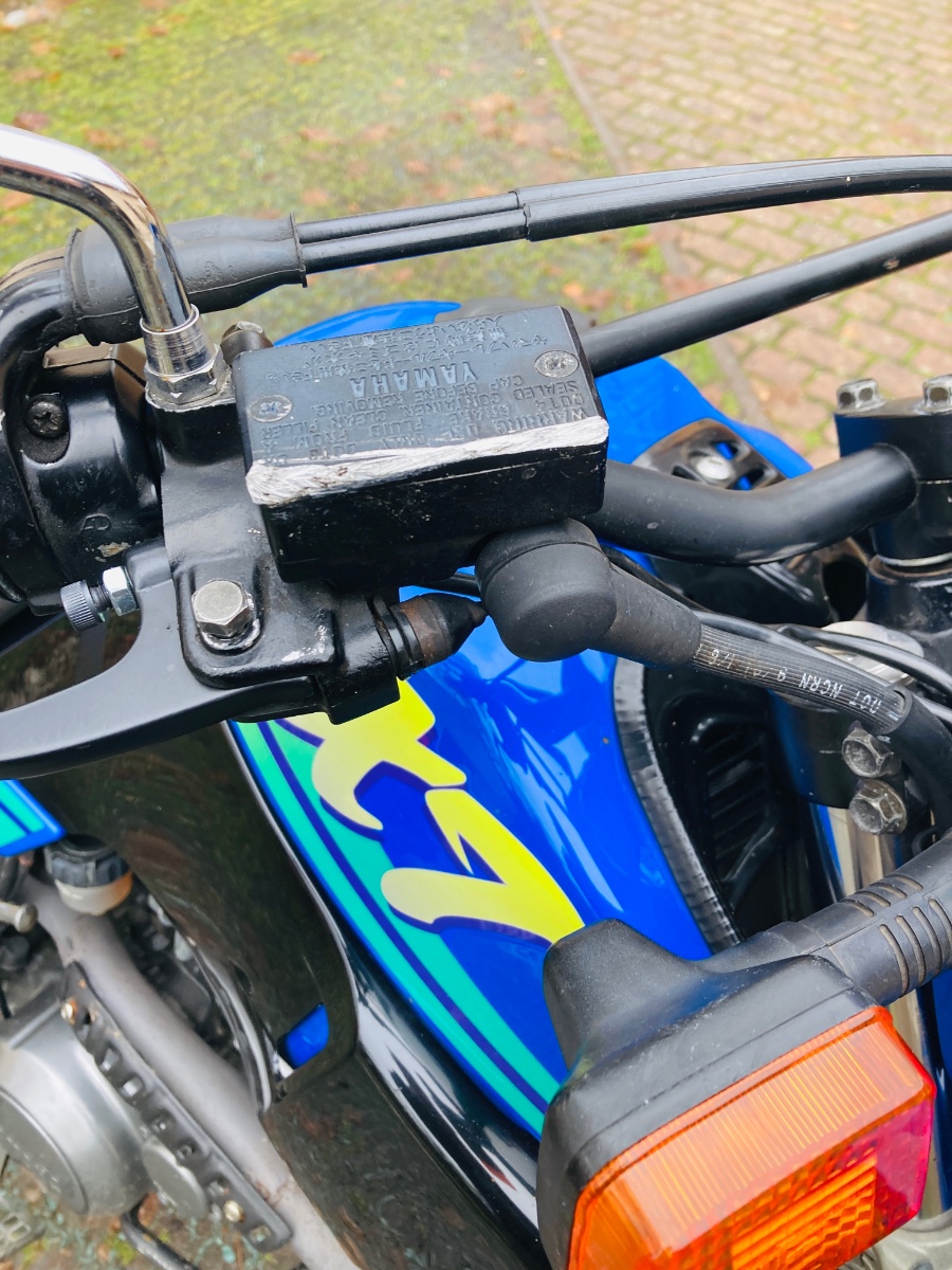

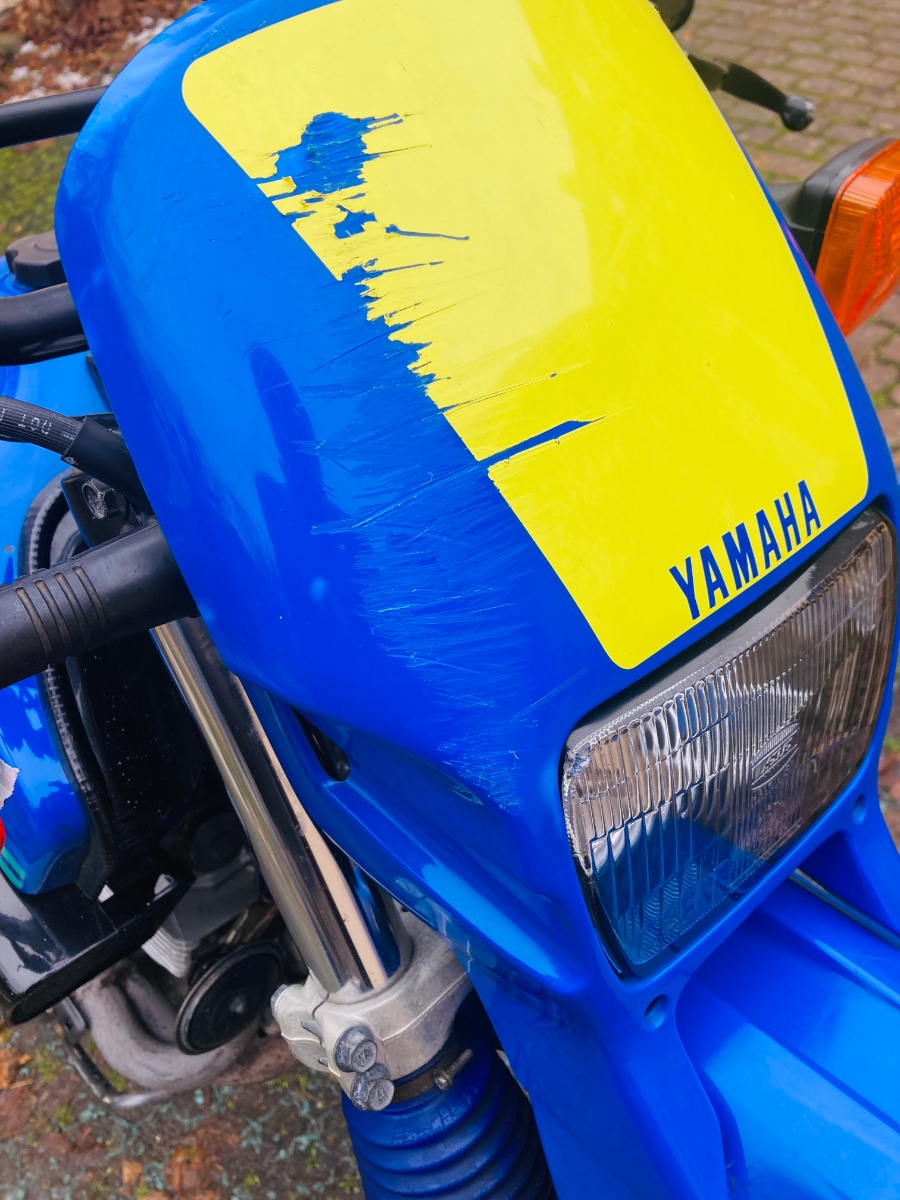

Durch den Sturz ist am Hauptscheinwerfer eine kleine Ecke abgeplatzt, der Bremsausgleichsbehälter am Lenker hat deutlich was abbekommen, genauso wie ein Gabelholm am unteren Ende. Auch der Hinterrad Bremspedal ist verbogen und schleift/klemmt etwas. Der Schalthebel ist auch etwas verformt - man sieht die Kratzspuren am Lima Deckel.
Reifen von 2018/2019. Neue Lithium Batterie.
Motor war kalt beim Start. Hat sich ohne Probleme starten lassen. Standgas „wanderte“ und es hatte sich verdächtig viel Rauch am Auspuff entwickelt.
Nach der kleinen Probefahrt war das Standgas stabil und Rauch war auch kaum noch da - ob es nur das Ventilspiel ist oder doch was größeres?
Am zentralen Kabelbaum wurde an mehreren Stellen mal was gemacht. Hier und da etwas Rost aber nicht sonderlich viel.
Die Kette hing zu locker und ließ sich auch auf dem Kettenblatt bewegen, denke hier muss bald ein neues Kettenkit gemacht werden.
Die Stoßdämpfer schienen ok, aber konnte sie nicht weiter prüfen.
Ich habe noch ein Video und eine Tonaufnahme gemacht, die versuche ich, hier noch zu teilen.
Da die Maschine abgemeldet ist, müsste ich mir eine Transportmöglichkeit überlegen, sind circa 70 km….
Was meint ihr ? Insgesamt stand sie ganz gut da, denke aber, dass hier noch einige Kosten auf mich zukommen werden, angefangen von den neuen Reifen, TÜV, Transport
