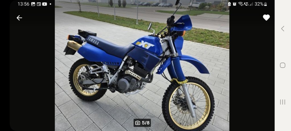

Ich habe heute eine XT600 2KF mit Erstzulassung 1990, aus erster Hand mit (nachweislich) 16000km angesehen.
Das Motorrad hat folgende Mängel:
  • Leichter Rost am Rahmen
  • Kettenschleifer ist gebrochen
  • Drehzahlmesser ohne Funktion
  • Bremsleitungen müssen ersetzt werden
  • Tank hat innen leichten Rostansatz
Gemacht wurde von einer Fachwerkstatt:
  • TÜV
  • Bremsflüssigkeit (is aber blöd, da die Schläuche erneuert werden müssen)
  • Motoröl + Filter
  • Ventilspiel
  • Reifen sind Dot 20
Der Preis soll 2200€ sein. Was meint ihr?

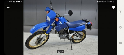

Sieht auf den ersten Blick nach deutlich mehr als 16.000 km aus. Oder der Besitzer hat mehr gebastelt als er gefahren ist.
Wie werden denn die 16.000km nachgewiesen?
Auf den Fotos erkennt man halt nur, dass bereits vieles verändert wurde, was den Wert der Maschine eher mindert.
2200€ wäre mir persönlich zu viel in Anbetracht des „Originalitätszustands“.
Ist aber nur eine Meinung :)

Kall
Beiträge: 188
Registriert: Mo 26. Nov 2012, 20:09
Re: Kaufberautung 2KF
Beitrag von Kall »
Hallo Johannes,
16.000Km auf was? Motor, Rahmen, Auspuff oder Fußrasten. Ich bezweifle das der Rahmen und Motor nur 16000km gelaufen sind.
Aufkleber auf der Schwinge fehlt. Auspufftopf nicht original, Gleitschiene links stark vergilbt. Hitzeschutzblech am Krümmer weiß lackiert.
Bremsscheibenverkleidung fehlt. Gabelstabi nicht original. Sitzbank ist falig. Das dauert, bis die Falten schlägt. Rost an den Schrauben und Kettenspanner.
Gegen den Zustand kann optisch nichts gesagt werden, aber wenn man so blöde Argumente bringt, wäre das nichts für mich.
