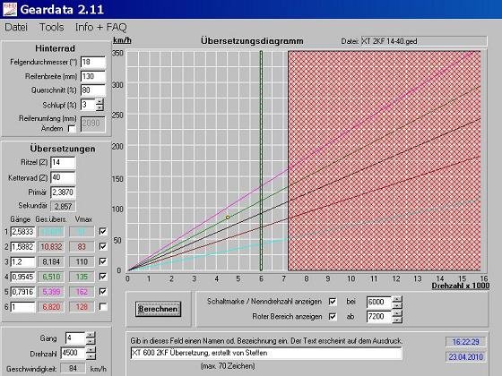

Sollte Dir die XT obenherum zu zäh sein - im 4. und vor allem 5. Gang ab etwa 6000 U/min, dann kannst Du dir ein kleineres Ritzel mit 14 statt 15 Zähnen bei Kedo kaufen, Sicherungsblech inklusive. Dadurch wird die XT etwas spritziger. Hohe Drehzahlen sind für die XT kein Problem - auch wenn die landläufige Meinung über Einzylinder etwas anderes sagt. Drehzahlen bis ~7500U/min gehen, danach hört die XT so wie so auf, zu drehen. Die Motoren vertragen das besser als den Traktorstil. Du musst nach dem Umbau nur die Kette frisch spannen - die im allgemeinen etwas läger sein solte als bei Strassen- oder Sportmotorrädern, wegen der langen Federwege.
Anbei ein Übersetzungsgraph mit der gekürzten Übersetzung. Man sieht, dass die Höchstgeschwindigkeit immer noch in einem sinnigen bereich liegt. nur kann sie mit der Übersetzung eher erreicht werden.
