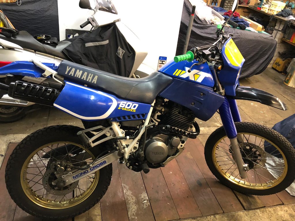

ich habe gerade auch so eine gekauft, allerdings eine 2KF,
Probefahrt top und Kontrolle vor Ort super.
Zuhause habe ich eine gebrochene Speiche gefunden, im Stand mit offenem Sprithahn und Motor aus, läuft der Vergaser über und die Bremse war nicht so doll bei der Probefahrt, zuhause lässt sich der Bremskolben nur zurückdrücken, wenn das Entlüftungsventil offen ist.
Ventile klappern ein bisschen, müssen mal nachgestellt werden, was ich sofort wahrgenommen habe.
Unkritischen Rahmenrost habe ich beseitigt und wie immer...viel viel Putzarbeit. Speichen Rahmenteile und Motor.

Geil! 8-)
Was haste gezahlt, wenn ich fragen darf?

Kaufpreis bitte +20€ rechnen, die grünen Griffgummis gehen echt gar nicht :lol: :lol: :lol:
Sonst Mregateil :!:
