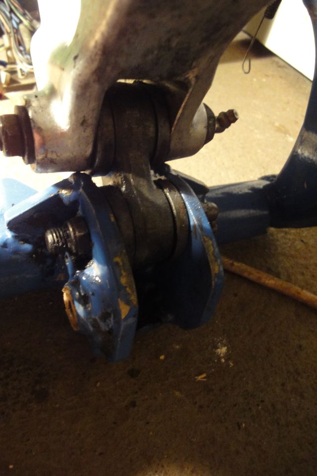

Hab mich mal bemüht meine zwei Rahmen auszugraben...und ins Web gestellt.
https://picasaweb.google.com/1012798782 ... uayMptK9aQ#
Der rote Rahmen ist von einer Schweizer XT 47N (keine Tenere). Der weisse ist von einer TT 600 59x (3SW).
Auf dem zweiten Bild sieht man die Aufnaheme für die Umlenkung und man sieht den Unterschied recht gut. Aber es ist nicht nur die unterschiedliche Distanz, die könnte mit Hülsen ausgeglichen werden, auch die Position ist anderst.
An Deinem Rahmen hat es etliche Stellen die Klar XT sind, aber eben wie hat er das mit der Schwinge, dem Öltank und LUFI fertiggebracht?

Danke für die Bilder.
Ich muss mal ein Bild machen, die Bohrung für die Hebelei wurde näher zum Rahmen angebracht.
Sehr abenteuerlich.
Am Rahmen wurde einige Halteru mgeschweißßt für LuFi und Öltank.

So richtig werd ich noch nicht schlau draus.
Aufnahme Richtung Motor versetzt. Aber die Umlenkung der XT?

Das sieht ja schon aberteuerlich aus. Sind da verschiedene Positionen wählbar? Auf jedenfall glaube ich bringst Du da gar keine XT Schwinge rein.
Grüsse Michel

gerade mal ddie bearbeitete Aufnahme mit nem TT 600S Rahmen verglichen.
Abstände zur Motorhalterung sind gleich. Bei der Xt ist die Materlaistärke der Halterung 3 mal so starl wie bei der TT.
Der Luftfilter der TT wurde an der rechten Seite gestutzt um ihn in den Rahmen zu bekommen,
