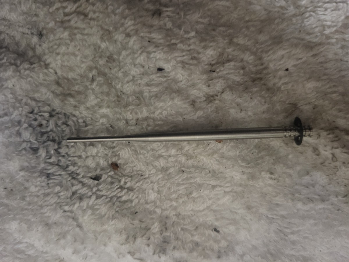

Hallo hat irgendwer eine Ahnung aus wechem diese Düsennadel stammen könnte?
Hab die Xt 600 Bj.99 im Dezember gekauft da sie nicht schön gelaufen ist mach ich gerade eine Vergaser reinigung, dabei ist mir aufgefallen das die Düsen Nadel im Secundär Vergaser 6 Kerben hat.
Wäre interessant woher diese Nadel stammen könnte.
Schon mal Danke im voraus

Sollte es keine original 6-Kerben-Nadeln geben, könnte es eine Nadel aus 'nem Dynojet-Kit sein.

Dynojet daran hab ich auch schon gedacht, Originale Nadel hat 5 Kerben und die form ist anders.
Bin am überlegen mir eine originale zu besorgen weiß aber nicht ob der Zerstäuber ein anderer ist und ich den dann auch tauschen muss.
Ist beim Dynojet ein anderer Zerstäuber dabei?

Ist nicht die Nadeldüse entscheidender, die sowieso mit der Düsennadel zusammen getauscht wird (werden sollte)?

Hab mich jetzt schlau gemacht und ja es ist die Nadel von Dynojet, das Zersteuberrohr bleibt Original.
Hab mir das Dynojet Packet das es für die XT gibt angeschaut das beinhaltet nur die Secundär Nadel 2 Bohrer eine unterlegscheibe und einen Klip zu abstecken.
Find den Preis heftig kostet bei Kedo 112 Euro würde ich nie bezahlen, aber jetzt weiß ich wenigstens was bei mir verbaut wurde.
Noch ein Danke an alle und viel Spaß beim fahren langsam wirds ja wärmer.
