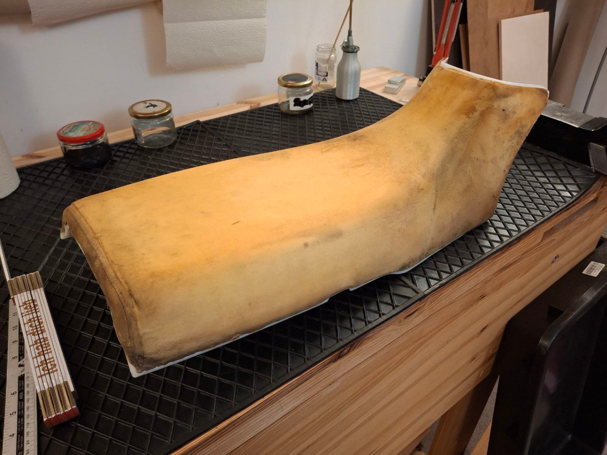

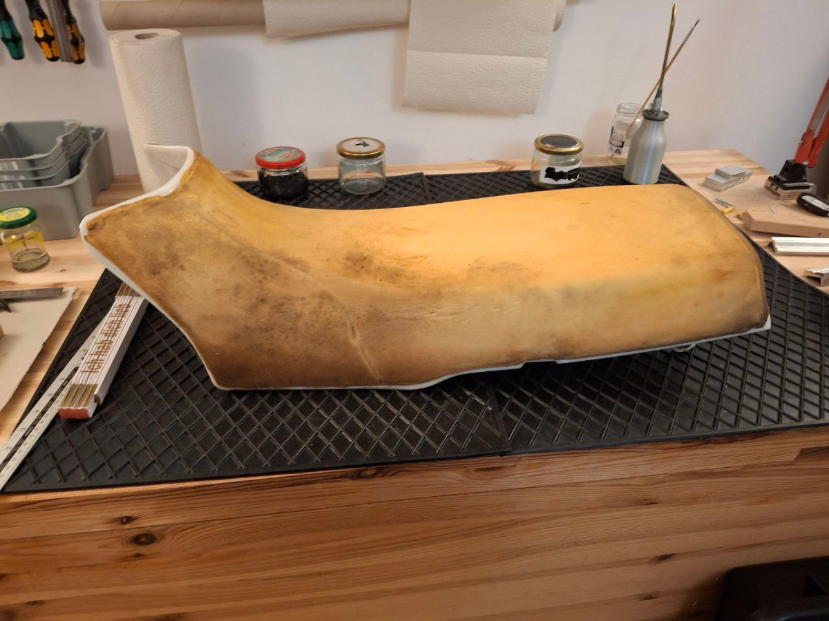

mir tut auf längren Fahrten unheimlich der Po weh. Ich bin an der Stelle auch ein ziemliches Weichei, und habe auch schon Probleme mit den Sitzen in unseren aktuellen Regionalzügen. Deswegen würde ich gerne mein Gewicht besser auf der Sitzbank verteilen. Also die Sitzbank nicht nur höher, sondern vielleicht auch breiter machen.
Ich bin 193 cm groß und wiege 100 kg. So wie der Sitz jetzt ist, komme ich mit beiden Füßen vollflöchig auf den Boden. Hab also noch "Luft nach oben".
Ich habe mit dem Bezug von Sitzbänken keine Erfahrung, und würde gerne ein paar grundsätzliche Tipps haben. Hier ein paar Dinge die mir so durch den Kopf schwirren:
- Behalte ich den alten Kern und baue auf diesen auf, oder mache ich das besser alles neu?
- Macht es Sinn zwei verschiedene Härten übereinander zu verwenden? Unten fester und oben weicher?
Und ein paar Bilder:

Vielen Dank für die Vorschläge. Ich habe mich dazu entschieden 5 cm dicken viskoelastischen Schaumstoff auf den Vorhandenen zu kleben. Dann habe ich erstmal eine Referenz. Irgendwo muss man ja anfangen.
