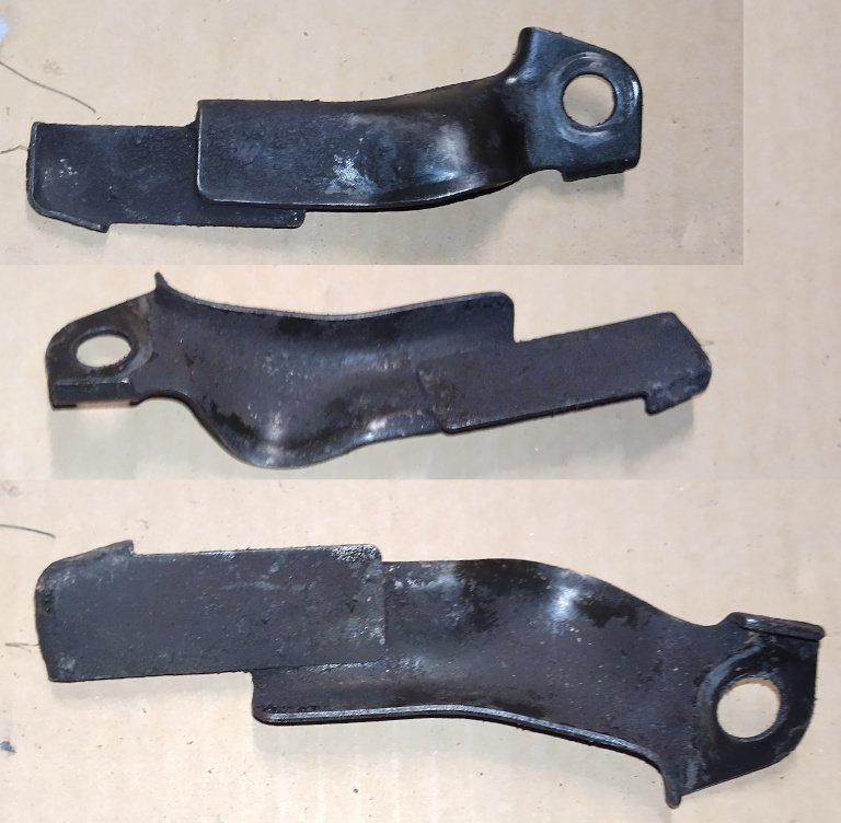

bei meiner 2KF hat sich der Motor (Bj88, schwarz) verabschiedet. Aber nicht so tragisch, ein Austauschmotor (2NF, silber) war schnell besorgt. Heute dann das erste mal angekickt und die Maschine ist sofort angesprungen. :D
Also gerade noch die restlichen Teile für die große Probefahrt anbauen und auf meiner Teilepalette ... ist ein Teil übrig. :o
Wo gehört dieses Blech hin?
Vom Gefühl her meine ich mich zu erinnern, es deckt den Ölschlauch an der Unterseite des Motors ab. Allerdings finde ich einfach keine Position, in der ich es sinnvoll einbauen kann. Aber vielleicht bin ich auch völlig auf dem Holzweg.

Das ist ein Führungsblech für die Öl-Zuleitung.
Am Motor unten links hinten. Hinterm Ritzel.
Wird mir der Motorschraube befestigt

Schützt den Ölschlauch.
Das bleibt mir auch immer übrig und ich rätsel jedes Mal wie das dran war :mrgreen:

Danke Euch!
Ja, genau da passt es hin. Ich hatte sogar die Explosionszeichnung angeschaut, es aber übersehen. Hab immer nach einer waagerechten Ausrichtung geschaut. :lol:
Für die Probefahrt wird es ohne Führungsblech schon reichen. Wenn der Motor zufriedenstellend läuft, muss ich sowieso noch an den Kettensatz.

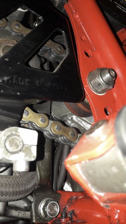

Kann dir ein Bild machen, wenn du nicht sicher bist.
Das heißt wenn man vor lauter Kettenschlonz noch was erkennen kann :|

Das Ölschlauchführungsschutzblech (oder wie man es auch immer nennen möchte) habe ich schon rangehalten. Bin mir jetzt über den Einbauort sicher und brauche kein Bild. Aber vielleicht sucht das ja in zukunft jemand anderes nochmal.

Mach mal ein Bild, damit ich das nächstes Mal wieder hinbekomme :lol:
Das passt nur in einer Stellung, wenn man logisch nachdenkt findet mans schon. Und den alten Abdruck sieht man auch.
