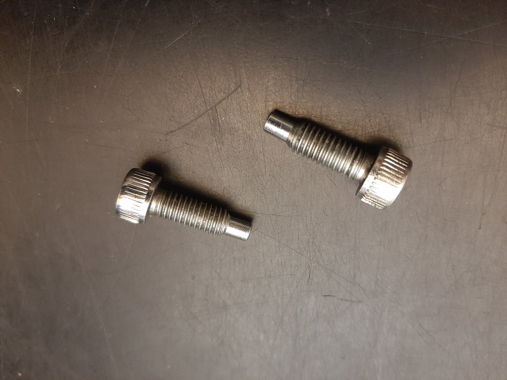

Hallo liebes Forum,
nach langer Aussetzzeit bin ich gerade dabei meine tt 600 r wieder zusammenzubauen.
Den Motor habe ich jetzt endlich erfolgreich wieder zusammengesetzt.
neue gebrauchte KUWE, Wedis neu, Zylinder ausschleifenlassen usw.
Jetzt habe ich beim Zerlegen alles schön in Tütchen gepackt, und nun sind zwei Schrauben
M6 übriggeblieben die irgendwie wichtig aussehen, die ich aber nicht zuordnen kann?
Habt ihr da eine Idee? Grüße,
Philipp

Ich dachte, weil der Motor ja eigentlich fast Baugleich ist, hat hier vielleicht jemand ne Idee?

Die sind vom Ölsieb
Keine Ahnung noch nie gesehen. Evtl vom Picup?
Re: Was sind das für Schrauben?
Die Spitzen ohne Gewinde legen nahe dass das irgendeine Art von Halteschraube ist, wo das Schraubenende in eine Nut greift ohne das Teil dort festzulegen, nur als Sicherung gegen rausschlupfen oder rausfallen. Sowas wie Dekowelle, Drehzahlmesserwelle, Tachoantrieb, Bremssattel (Belaghalteschraube), ...
Mir würde am XT/TT600-Motor grad nix einfallen, was zu den Schrauben passen täte.

Ich hatte kurz mal eine TT600R, aber an diese Art Schrauben erinnere ich mich nicht. Vielleicht Hitzeschutz Krümmer? Oder Einstellschrauben? Aber für was?

Oder mal auf cmsnl den Ersatzteilkatalog durchforsten - meistens gibts zu den Teilen auch Bilder

Halteschraube für Bremsklötze ist ähnlich, aber M4 oder M5, nicht M6.
Spielt dir vielleicht jemand einen Streich und hat die hinterlassen, um dich zu verwirren?

Moin
Ich hab jetzt hier auf´m Sofa zufällig keinen Zyl.kopf in der Hand, aber mein
Gefühl sagt mir dass das die Halte/Positionierschrauben der Kipphebelwellen der
Auslaßseite sind...
Sollte das stimmen, und es sind keine verbaut, kann das uncool enden.
Die rechte Seite kannst du von aussen sehen und auch prüfen mit einem
sehr grossen Schlitzdreher oder einer M6 Schraube.
Die linke Welle versteckt sich hinter dem kleinen Deckel und hätte
genug Weg um sehr weit raus zu rutschen....
