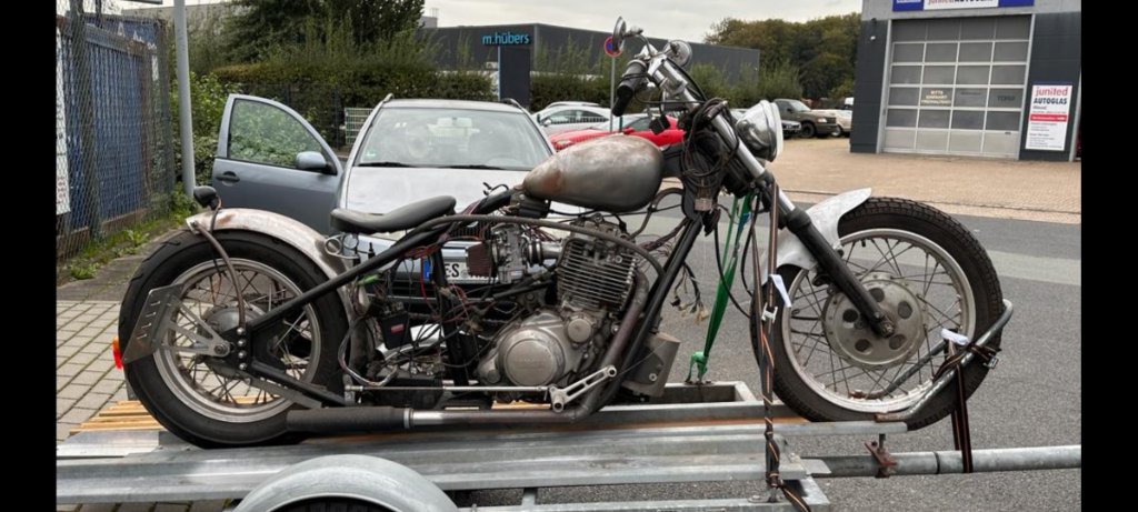

Hallo und guten Tag.
Ich bin der Sven.
Hatte vor langer Zeit zweimal eine XT600E.
Ich habe nun wieder eine,bzw nur einen Motor.
Und zwar ist dieser in einem sehr flachen Rahmen verbaut,in dem vorher für viele Jahre der Motor einer SR500 arbeitete.
Nun habe ich für die weiteren "Anschluss" -Arbeiten eine ( später bestimmt auch mehrere) Frage.
Wieviele Ölleitungen führen vom Öltank zum Motor,bzw. wieviele Leitungen wieder aus diesem heraus?
Für eine Antwort wäre ich sehr dankbar.
Viele liebe Grüße
der Sven

Ich kenn übrigens wen in Wien der ein SR500-Hespann mit 600er Motor hat, da wurde einiges am Rahmen rumgeflext damit der höhere Motor Platz hat. Und zwar unten, weil oben sitzt ja der Öltank.
Wie wurde das bei Deinem Hybriden gelöst? Oder ist das ganz was anderes, vierrädriges?

...ich würde auch gern Bilder sehen ;)

Ups,das war jetzt nicht beabsichtigt.
Muss ich nochmal üben.
Vielen Dank für Eure Antworten!
