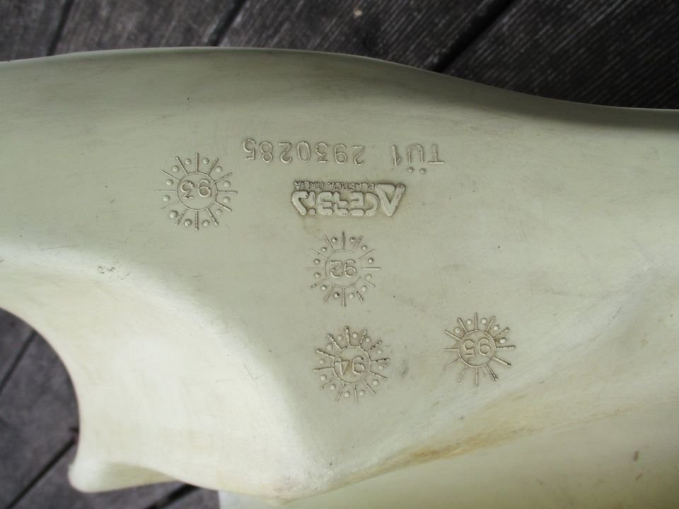

Ist auf der Unterseite bzw. im Tanktunnel eine Kennzeichnung? Ich glaub bei den alten Tanks war die eingeschmolzen, die neueren hatten Aufkleber.

Ja darum geht es, Gutachten 2930285.
Ich habe hier noch ein Bild der Kennzeichnung.
Gab es wohl mit Aufkleber oder eben eingeprägt, gegossen, nicht von meinem Tank, aber der selben Ausführung.
