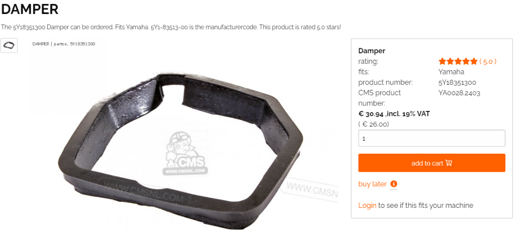

ich habe am Wochenende die Drehzahlmesserwelle an meiner XT600E 4PT5 tauschen müssen. Dabei ist mir der Gummidämpfer/die Dichtung, welche unterhalb des Gehäuses sitzt gerissen, weil alt und marode. Eine Recherche ergab, dass mit diese "Dämpfer" (Damper) noch bestellen kann, aber die Preise sind gesalzen. :shock:
5Y18351300: Damper Yamaha
https://www.cmsnl.com/products/damper_5y18351300/
Gibt es alternative Lösungen oder andere Bestellmöglichkeiten für Ersatz?

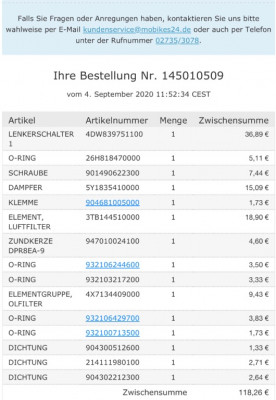

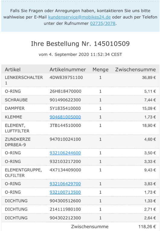

Vor 3 Jahren hab ich für so ne Dichtung noch die Hälfte bezahlt. Ob für den DZM oder Tacho weiß ich nicht mehr. Waren beide aber annähernd gleich vom Preis, glaub ich.
