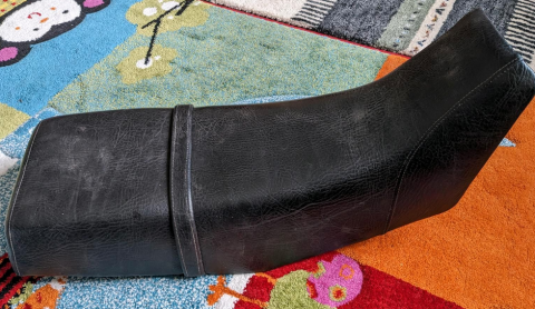

Meine alte Sitzbank (43f) liegt vorne nicht am Tank auf, es ist fast 1 cm Luft.
Bei einer versuchsweise montierten anderen Sitzbank das Gleiche.
Normal?
Normal?

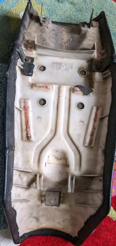

Hat die eine Stahl oder Kunststoffgrundplatte? Bei Kunststoff würde ich es als normal ansehen.

Wenn das nicht mehr der Originalbezug ist, dann kann der neue Bezug die Graundplatte etwas verzogen haben. Sieht man öfter. Besonders bei belederten Sitzbänken die doch mal nass geworden sind ...

Meine eigene wurde definitiv mindestens einmal neu bezogen.
Bei der versuchsweise montierten bin ich nicht sicher.
Ich würde beim Beziehen erst zum Schluß den vorderen Bereich festtackern, nachdem überall sonst alles fest sitzt. Sonst kann es die Sitzbank aufbiegen, denk ich mir.
Auf Bildern neuer XT600 43f liegt die Sitzbank an, soweit ich das erkennen kann.
Wie bekomm ich die wieder passend? Material könnte Nylon sein.

Kannst es auch mit Warmluft versuchen. Normalerweise verwendet man Wärme, um den Bezug beim Aufziehen weich zu machen. Vielleicht hat das einer nicht gewusst und das nur mit Handkraft "angepasst". Aber nicht zu heiß, sonst wirft der Bezug Blasen und auch der Schaumstoffkern mag das nicht.
Ich würde eher den Bezug abnehmen, und schauen ob der KERN wieder in seine Ursprungsform zurückgeht. Und wenn nicht dann den (unterseitig) mit Wärme und Zug (über ein paar Tage) in Form bringen.
