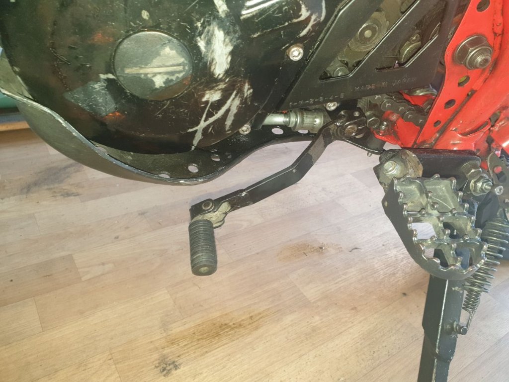

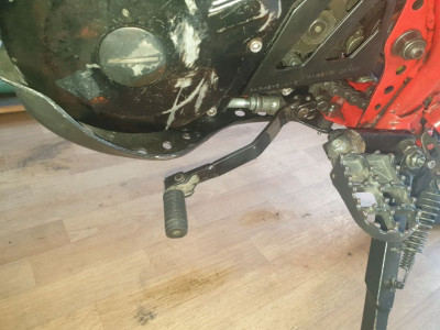

Der Original Schalthebel ist aus Stahl, den kannst Du sehr häufig biegen und richten, bis er bricht. Auch kannst Du ihn an Deine Bedürfnisse anpassen, ich fahre diesen Schalthebel bspw. auch auf der Baghira, entsprechend hingebogen.
Der von Dir verlinkte Aluschalthebel bricht eher, wenn er ein paarmal gebogen wird. Ich habe einen Austausch-Schalthebel von KEDO. Da ist beim Anpassen der Biegung natürlich der Lack abgeplatzt, aber da er nicht aus Alu ist, lässt er sich auch mehrfach biegen.
Falls Du einen originalen Schalthebel als Ersatz haben möchtest, kann ich Dir einen Originalen für 20 Euro inkl. Vedrsand anbieten. Schreib' mir einfach bei Interesse eine kurze Erinnerungs-Mail an bender842(ät)webpunktde, dann sende ich Dir Fotos. Meines Erachtens bekommst Du den aber nur wirklich in ganz seltenen Fällen kaputt.
