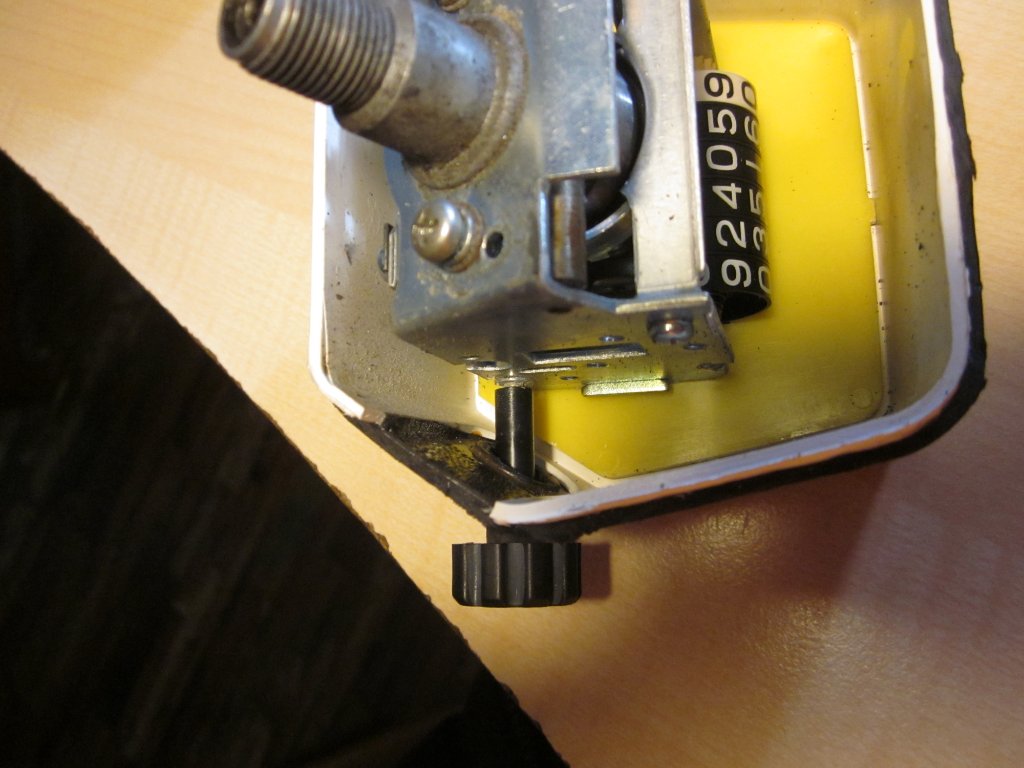

habe meinen Tacho von einer 43F auch geöffnet wie hier im Forum beschrieben.
Meine Stellschraube für den Tageskilometerzähler funktioniert noch einwandfrei, aber wie kann ich die Achse zerstörungsfrei entfernen um das innere des Tachos herauszunehmen?
Ist dies Achse mit normalem Rechtsgewinde eingeschraubt? Oder geklebt?
Danke für Antwort

Ich weiß nur, dass die Tageskilometer-Zähler-Rückstell-Schrauben (toll...) bei meinen alten Yamahas immer Linksgewinde waren und sind. Und nicht geklebt, zumindest im Original.
Der Tacho an meiner Belgarda detto.
Ob Du nach dem Abschrauben des Drehknopfes die Achsen auch rausbekommst, das weiß ich nicht. Ich könnte mir vorstellen, dass man das bewußt erschwert hat, um Unterschleif bei den Kilometerangaben zu minimieren.

Mr. Maybach,
danke für den Tip mit dem Linksgewinde, das hat mir Mut gemacht andersrum zu drehen, nun ist die Welle draussen.
