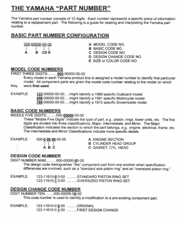

Ah ok, stimmt, das hatte ich nicht bedacht.
Allerdings ist es (meine ich) bei „Kleinteilen“ so, dass die Nummern modellübergreifend gleich bleiben.
Re: Kennzeichenträger 3TB und 2KF passend?
Mit 'je nach Baujahr' meinte speziell diesen Nummernschildträger.
Ich glaube aber, Yamaha hält sich auch nicht immer zwingend an die eigenen Vorgaben:
