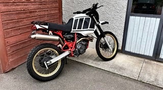

Ich würde meiner 1VJ mit 145‘000km mal eine Motorenrevision gönnen.
Kann mir Jemand eine gute Werkstatt inder Schweiz in Zürich und Umgebung empfehlen?
Hier mal noch ein Foto nach dem Umbau:
Läuft tadellos das Bike… nur Sifft sie leider an diversen Stellen, unter anderem am Ritzel vorne, an der Fussdichtung etc… :S also es schwitzt nicht nur… es tropft nach längerer Fahrt :(
