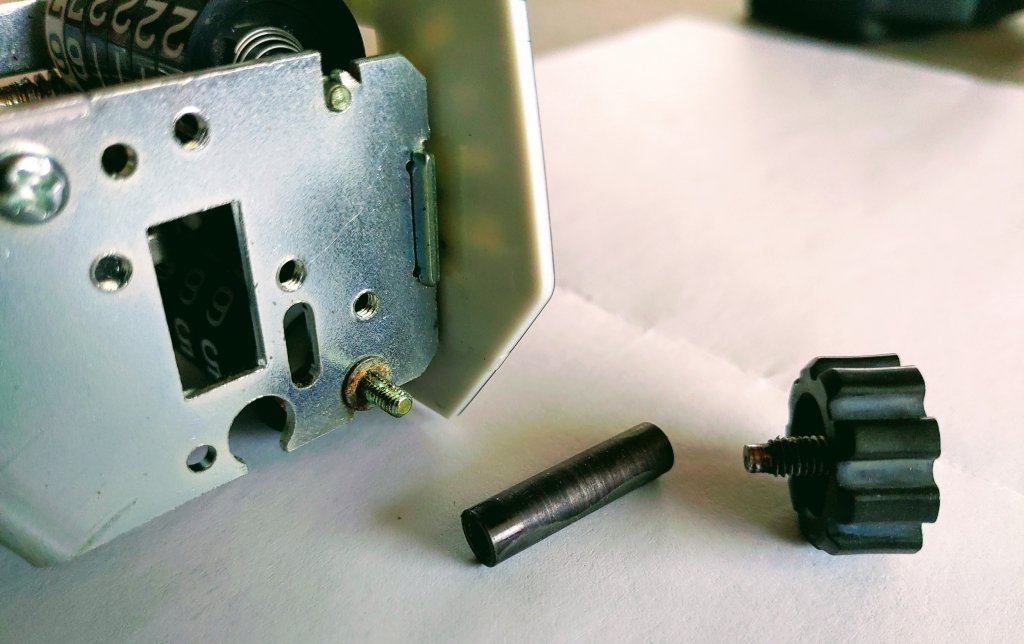

Öffnet den Tacho nicht von unten, der Sockel ist aus vollem Material und es ginge ewigs, bis man durch wäre. Stattdessen, seitlich ca. 1 cm über dem Sockel. Sägt vorsichtig rein, bis der weisse Rand zum Vorschein kommt. Ich habe dafür ein oszillierendes Multifunktionsgerät genommen.

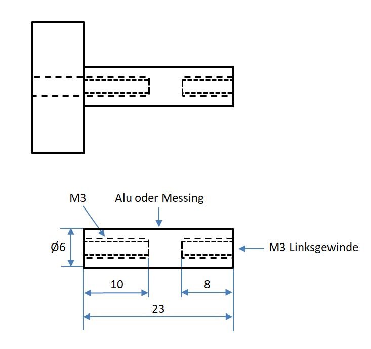

Ersatzwelle
Ursache des Problems war das Gewinde der Rückstellschraube, das leider nur aus Kunststoff besteht.
- Welle aus Aluminium oder Messing drehen
- Rückstellschraube kürzen
- Drehrad + Schraube + Welle mit mittelfestem Loctite festziehen
- Welle durch das Gehäuse stossen und ebenfalls mit Loctite festziehen (Linksgewinde)
