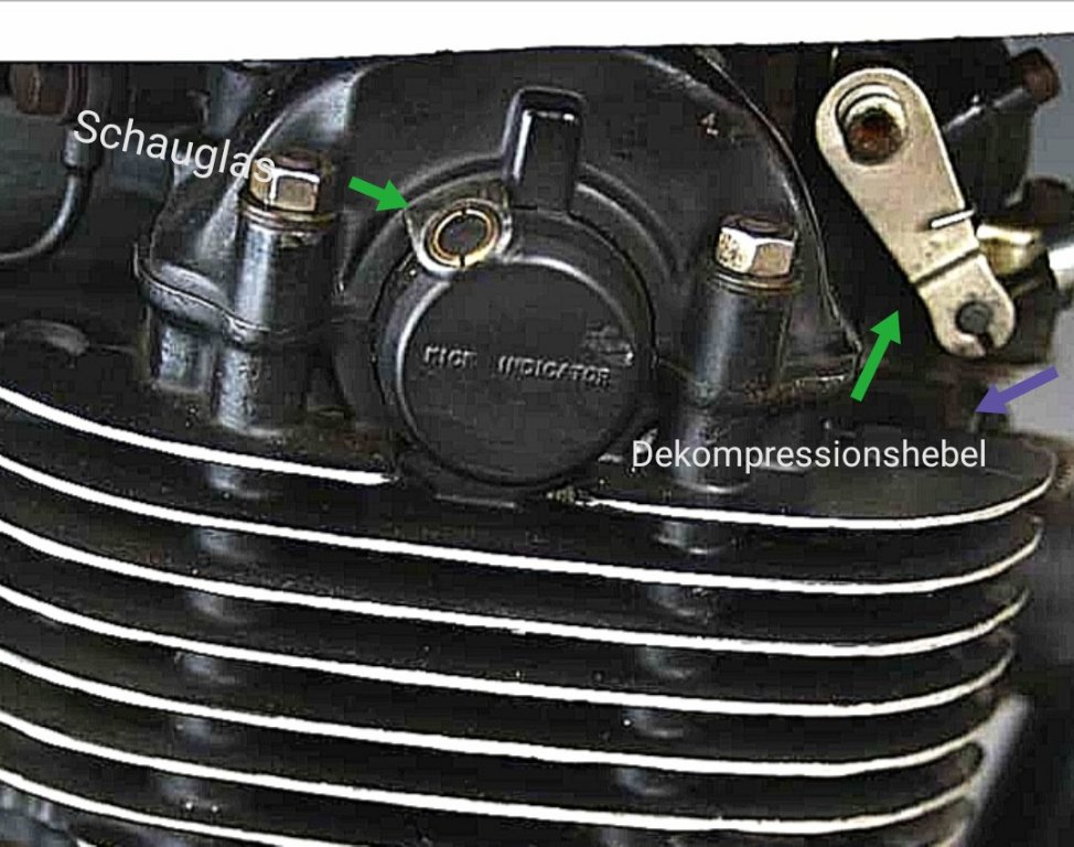

Re: Kicken fast unmöglich
Du hast ja das Schauglas und die Markierung.
Deko ziehen, Kicker langsam, bis im Schauglas eine goldene Markierung sichtbar wird.
Deko loslassen, mit dem Kicker neu ausholen und 1 Mal kicken.
Ich bezweifle dass jermand nen frisch gemachten 500er Motor per Hand anbekommt.
Anschieben ist immer das Problem, weil das Hinterrad blockiert. Vielleicht kannste mit Deko Schwung holen und dann loslassen.
Und hier noch Motorangs Bucheli dazu (XT500 in gleicher Art und Weise)
"Das Bucheli-Projekt: SR500 Ankicken und Anschieben" https://motorang.com/bucheli-projekt/kicken.htm#kickit
