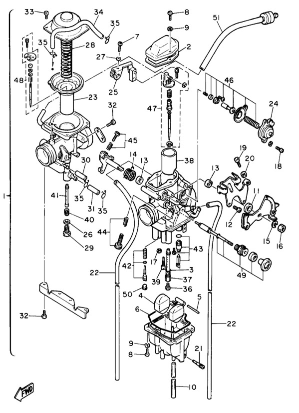

Servus,
ich weiß leider nicht was der 3TB so hat ... Barometerdose? Benzinpumpe?
Eventuell helfen diese Themen:
https://www.xt600.de/xt_werkstatt/_spec ... rgaser.htm
https://www.xt-foren.de/xt-phpbb/viewto ... 7&t=154979
https://www.xt-foren.de/xt-phpbb/viewto ... 3&t=155175

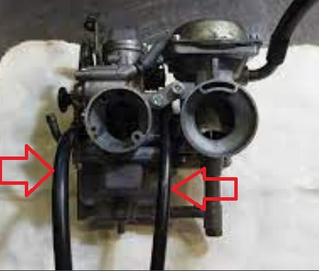

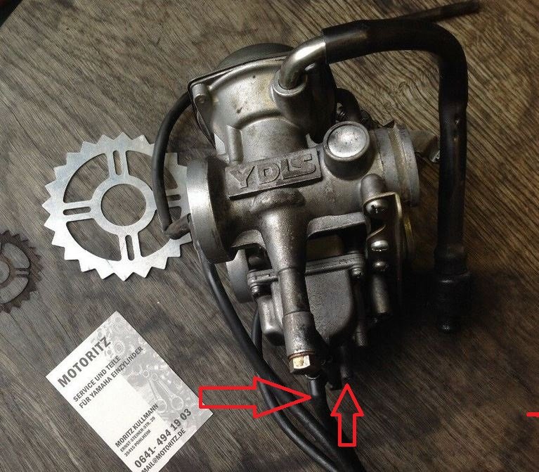

Sonst stell halt ein Bild ein und zeig welche Anschlüsse Du meinst.
Im ersten Link hängt dieses Bild von einem 3TB-Vergaser, das hätte Nummern ...:

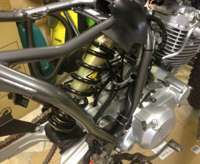

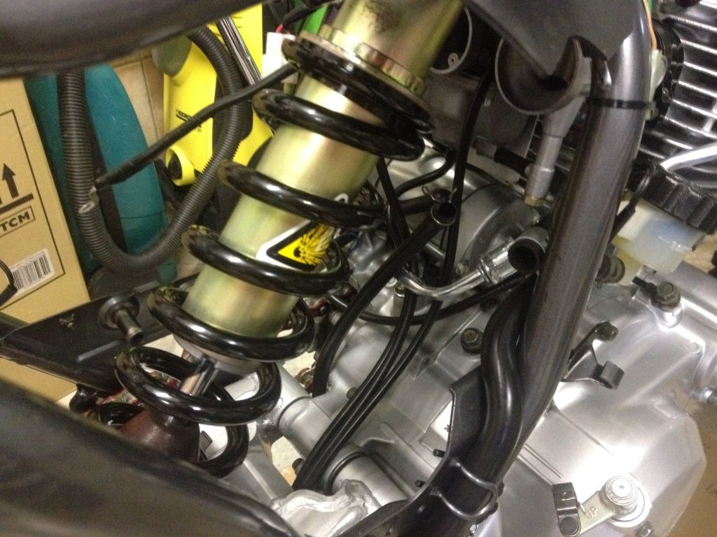

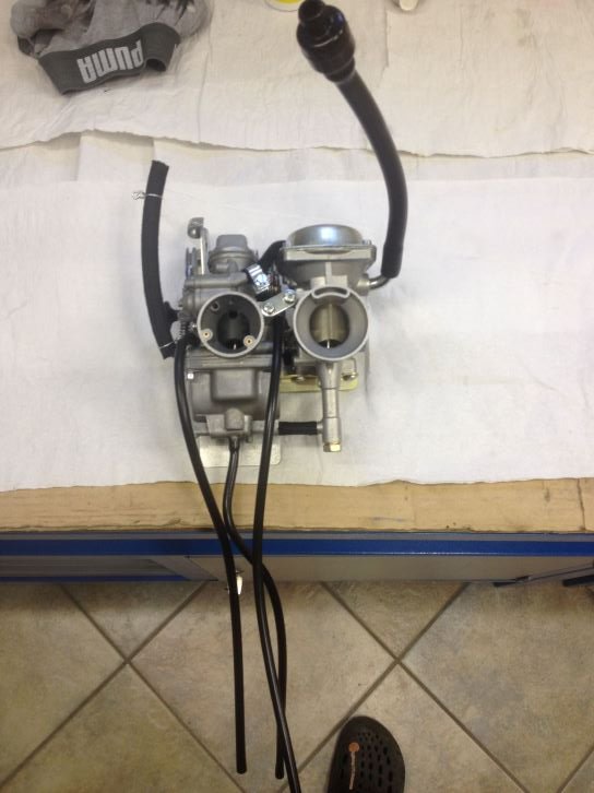

hier sind 2 Fotos, darum geht es !
Beiträge: 4722
Re: Vergaser XT 600 3TB
Hi Zettzett
Prinzipiell kannst Du alle schläuche weglassen bis auf den Schlauch zum Benzintank, den Schlauch Nr. 34 (Unterdruck), und den Schlauich Nr. 30 und 32, die die beiden Vergaser verbinden. Alles andere sind Überlaufschläuche oder Entlüftungen.
Benzinpumpe und Barometerdose fallen ebi Dir weg, das gabs an der 3TB nicht.

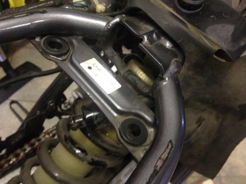

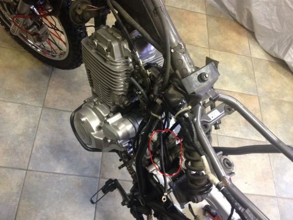

Beiträge: 823

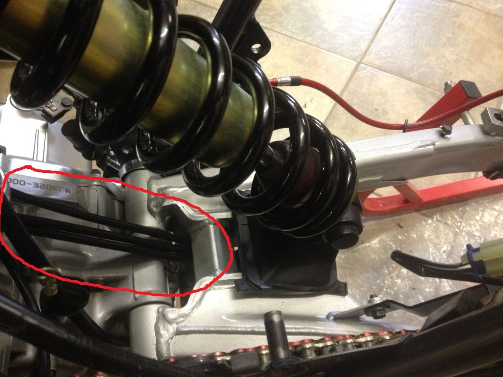

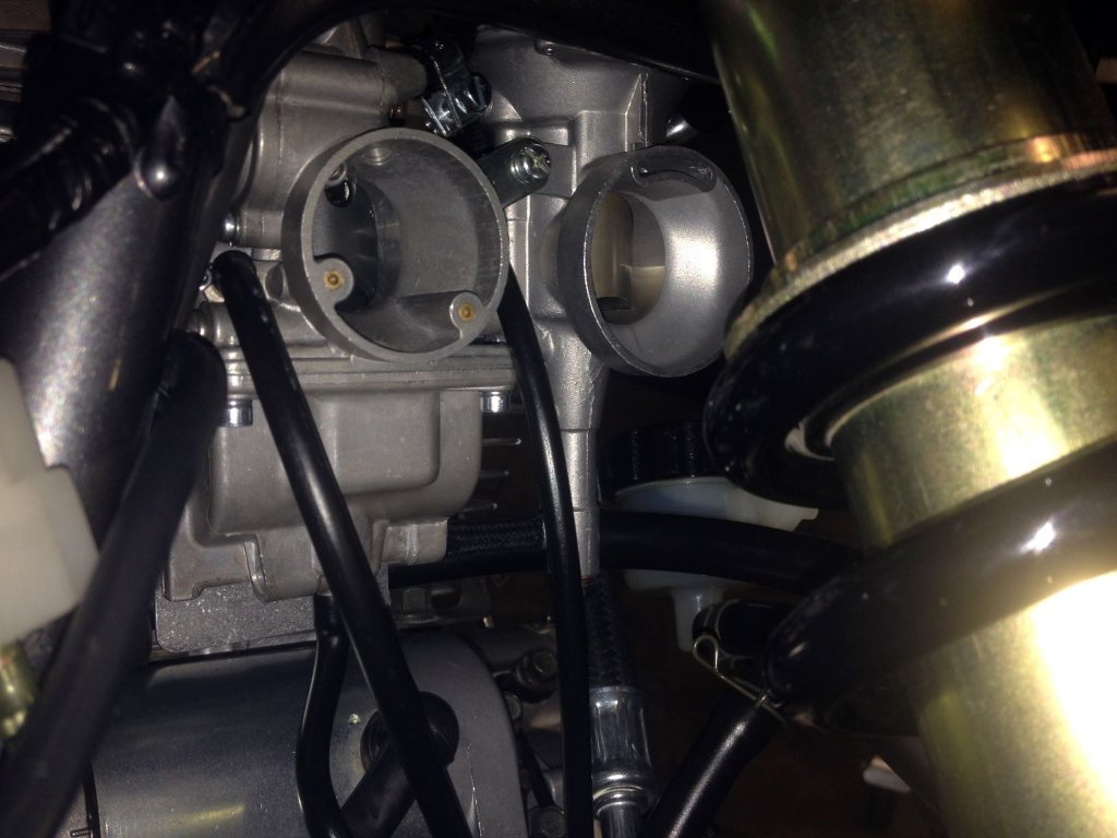

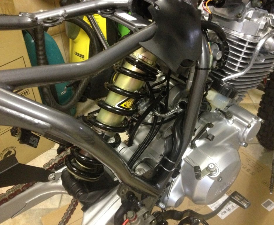

Die Entlüftungsschläuche / Überläufe gehen allesamt runter zur Federbeinumlenkung.
Hier ein paar Bilder, ist zwar von der DJ02, sollte bei der 3TB aber gleich sein normalerweise:
Hoffe das ist hilfreich so

Super Danke,
da bin ich ja schon viel weiter.
Herzlichen Dank an Euch.
Dann will ich das Schätzchen mal zum Laufen bringen.
