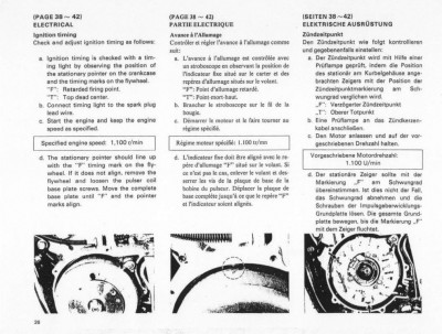

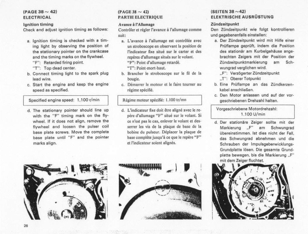

Ventilspiel ist E=0,10 ist gut, 0,7 ist gut eng, A=0,15, 12 ist gut eng.
Kettendurchhang am besten mit geradegezogener Schwinge messen - ZR, Schwingenachse, HR-Achse eine Linie mit Spanngurt.
Und ZZP weiss ich nicht.
Schau Dir das da an:
Schönes Basteln
Nachtrag: und natürlich ists der selbe Ölfilter.
Schönes Basteln

Ölfilter ist der Gleiche,
zündzeitpunkt auch abblitzen. Bei verschlissenem Fliehversteller sonst zu viel maximale Frühzündung.
Ventilspiel: Einstellschrauben rausschrauben und Druckfläche anschauen. Bei Verschleißspuren austauschen.
Nachtrag:
Die Beschreibung vom Steffen ist falsch! Die gehört evtl zur amerikanischen XT, die hatte CDI.
Bei Unterbrecherzündung wird die Unterbrecherplatte verdreht, nicht die Statorplatte.
Nachtrag:
