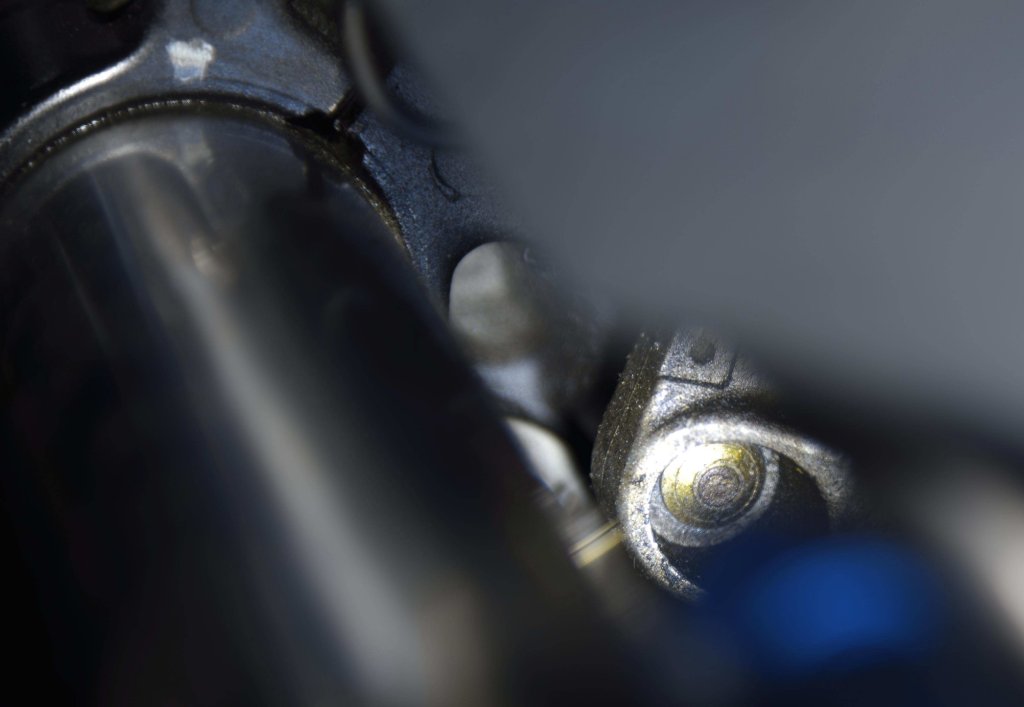

Ich meine mich an Nieten zu erinnern. Die kann man nir neu machen.

Von unten, neben der (rechten) Gabel, hochgeschaut,
sieht man KEINEN Schrauben-Kopf oder eine Mutter sondern - kuckst Du Bild
@ Henner: Sieht so Deine "erinnerte Niete" aus?
