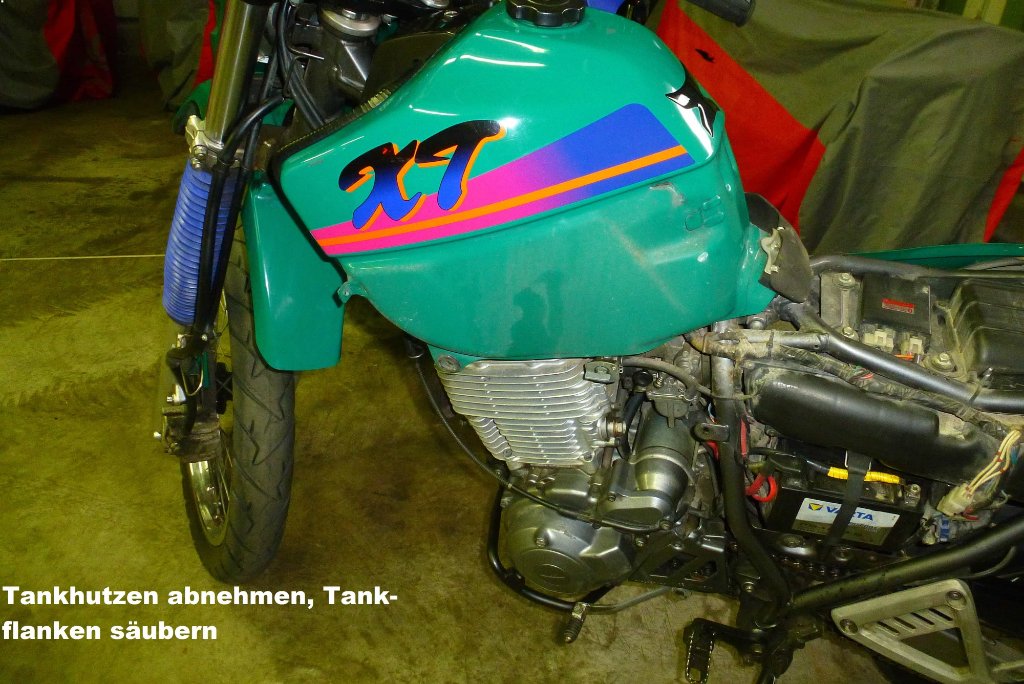

Da hat es sich bewährt einerseits die Vibrationen des Einzylinders auf die Kunststoffteile abzumildern.
Andererseits ist es eigentlich eine Fehlkonstruktion, daß die Kunststoffteile direkt am nackten Blech des Tanks anliegen. Hier sind mechanische Beschädigungen in Form von Brüchen nahezu vorprogrammiert.

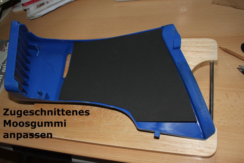

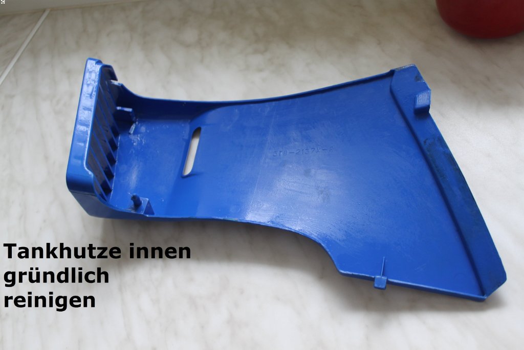

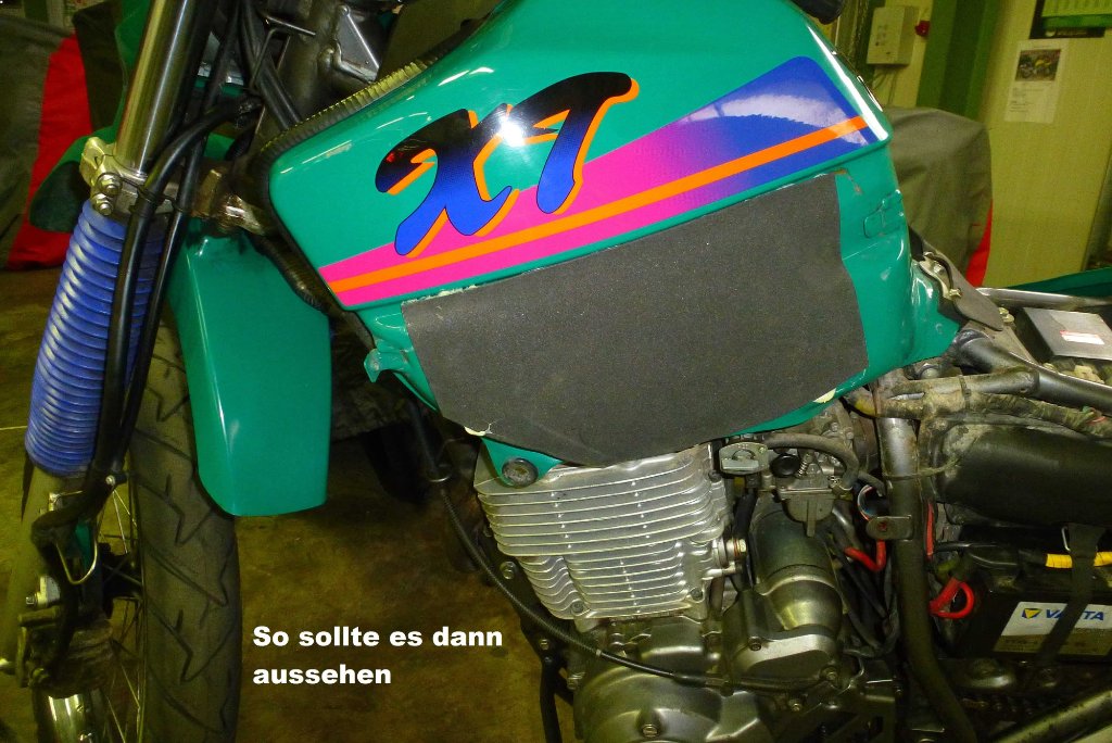

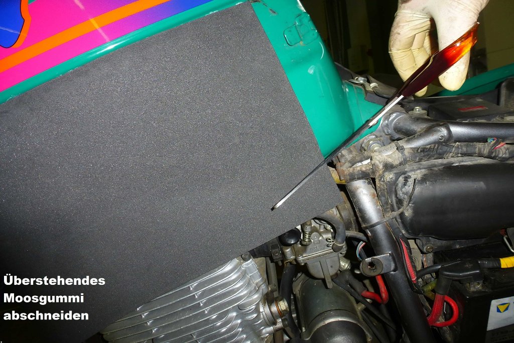

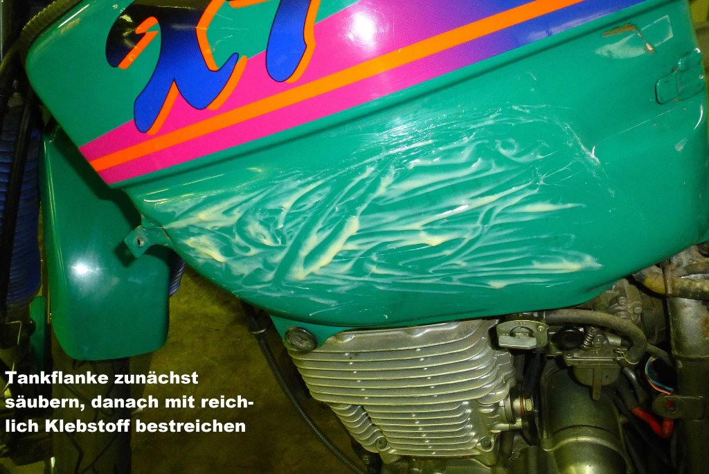

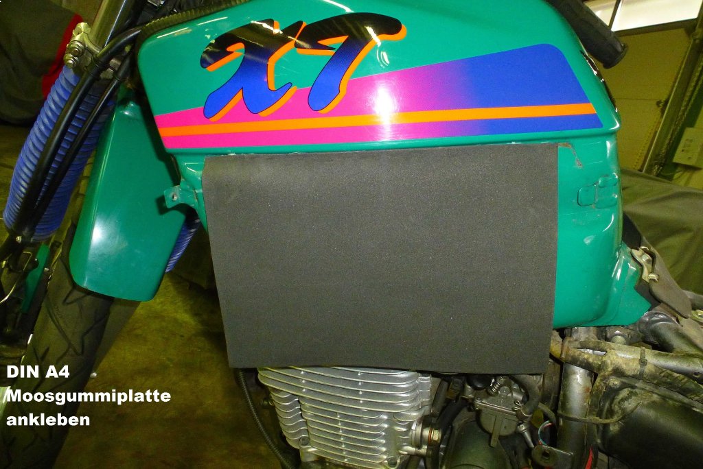

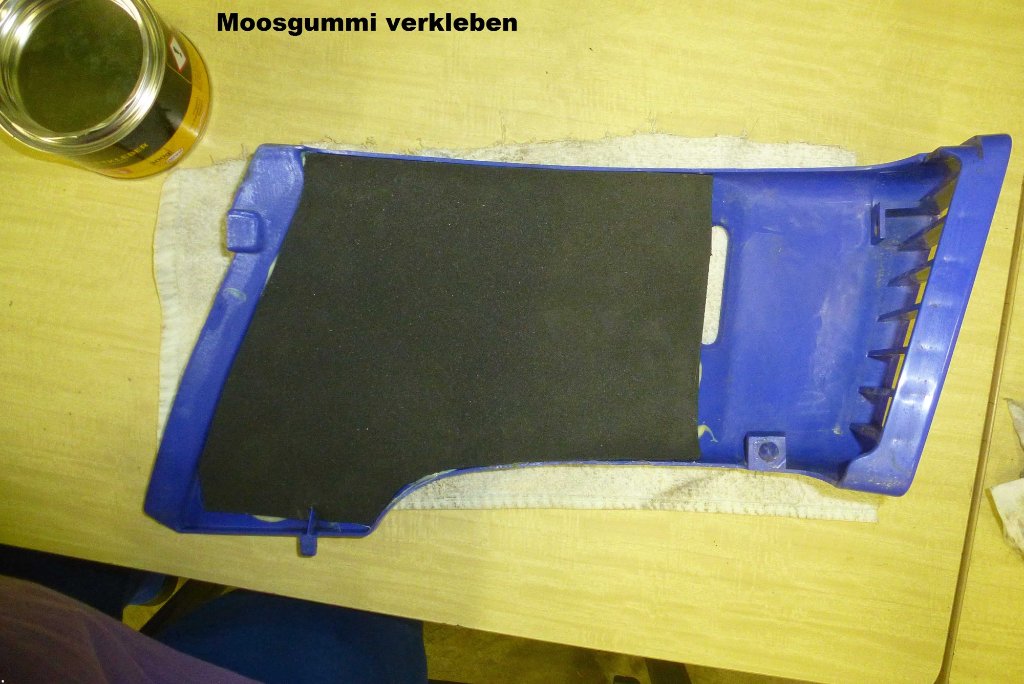

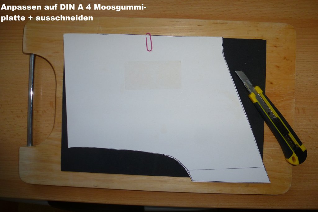

Dazu braucht man lediglich einige Moosgummiplatten in der Stärke von 1 mm oder 2mm (die man beim Bastelbedarf bekommt), ein wenig Alleskleber (aus der Dose) und etwas Werkzeug.

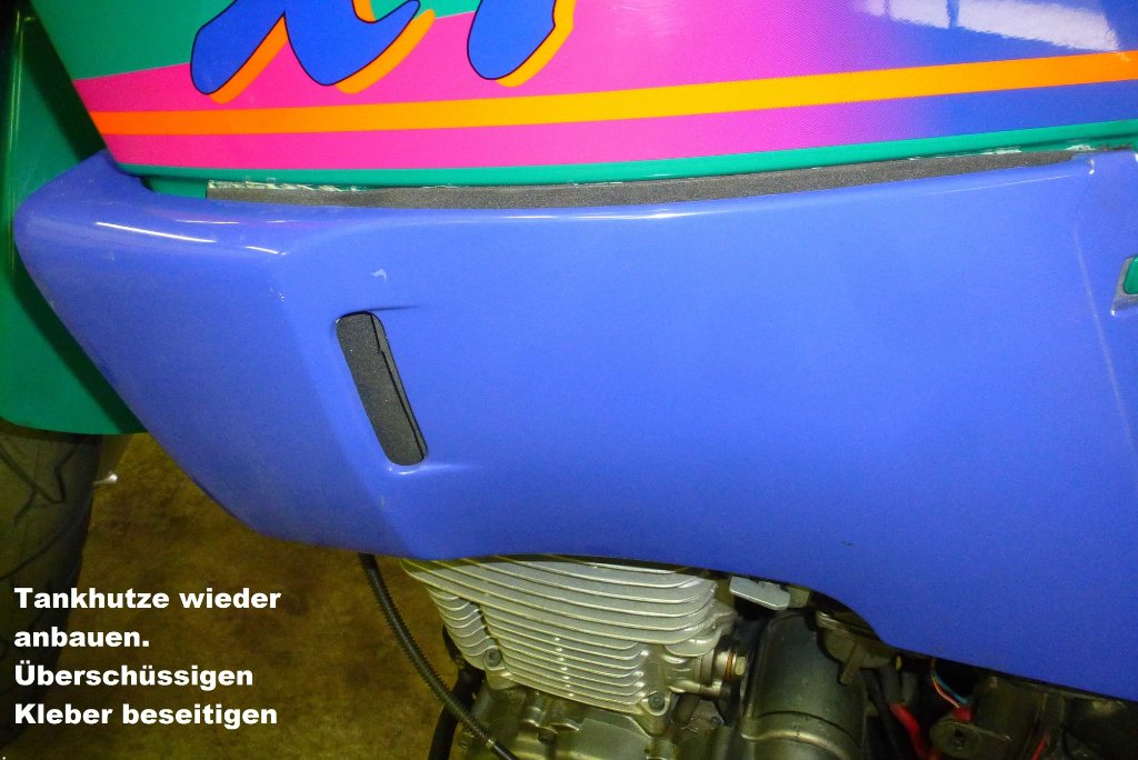

Das Gummi in den Innenseiten der Tankhutzen mindert die Vibrationsübertragung, das Gummi an den Tankflanken fängt Vibrationen und überdies mechanische Beanspruchungen ab.
Die Kosten für die kleine Maßnahme dürften so bei 10 – 15 Euro liegen.
Ich selber habe es bislang bei insgesamt fünf 3 TB, 3 UW so gemacht und seitdem gab es keinerlei Vibrationsrisse, keine Brüche und auch kein Abbrechen der Halterungen in den Hutzen.
