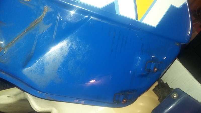

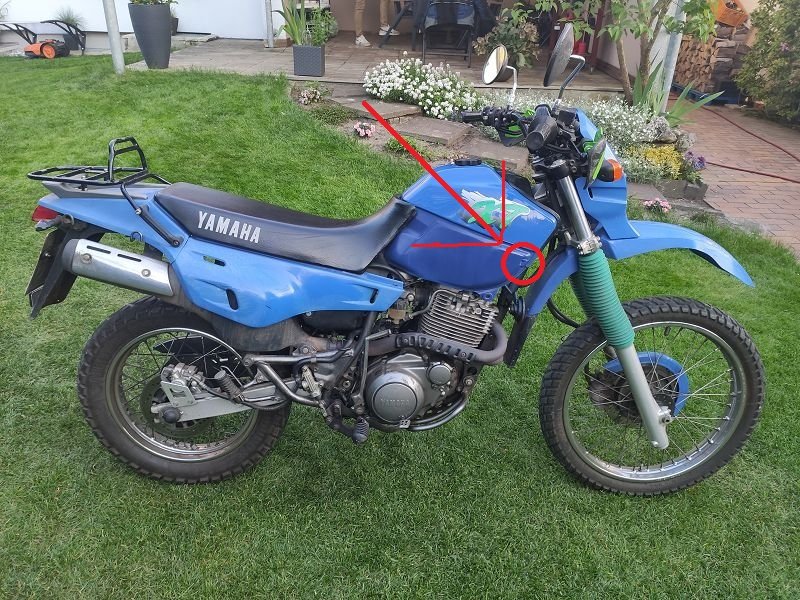

Ich versuche nun die Winkel mit der Mutter wieder an den Tank zu montieren, die Aufnahme der Maße ist aber bei vorgehaltener Lufthutze sehr schwierig.
Hat jemand ein Detailbild dieser vorderen Befestigung? Vielleicht auch ein paar Maße? Das würde mir sehr helfen.

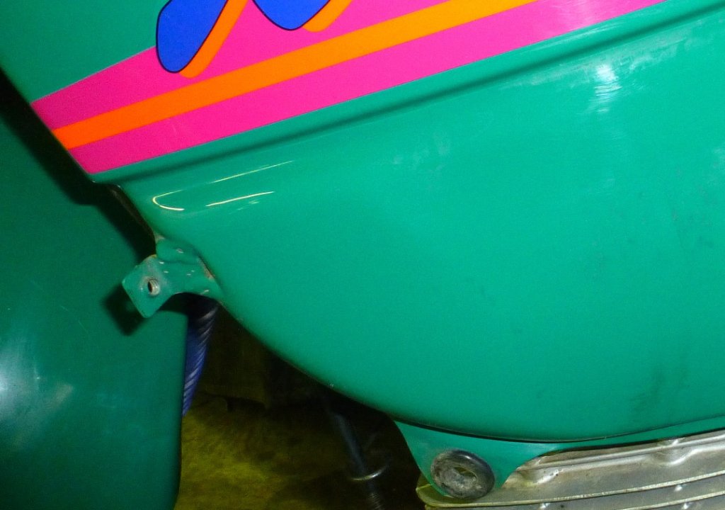

vielleicht hilft's dir , ist aber von einer 2KF

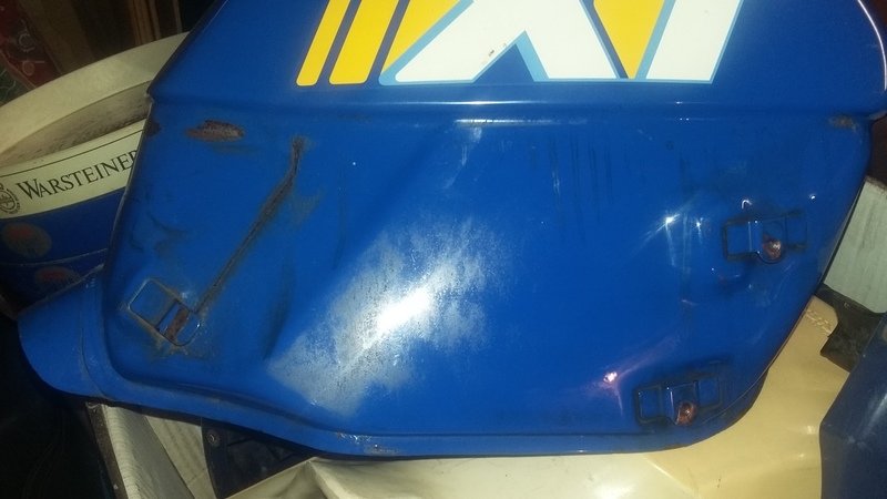

Hilft dieses Foto vielleicht weiter...???

Ne, leider sind die Winkel von einer 2kf anders.
Trotzdem danke!

Hätte nicht gedacht das die soweit rausstehen, habe die jetzt "repliziert".
Wenn auch spät: Vielen Dank für die Hilfsbereitschaft!
