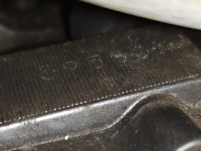

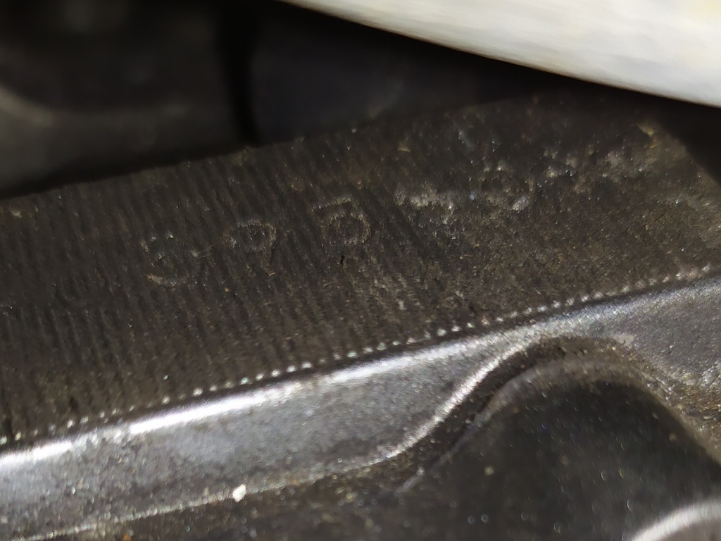

Ich habe gerade einen ersten Startversuch mit meiner Neuerwerbung 3AJ unternommen. Leider erfolglos. Anlasser läuft, Zündfunke vorhanden. Muss mich wohl mal mit dem Vergaser beschäftigen...
Allerdings habe ich dabei festgestellt, dass der Zylinder mit „2KF“ markiert ist. Ob nun lediglich der Zlinder oder der gesamte Motor von einer anderen Maschine ist, ist mir aber unklar. Insbesondere hilft mir dabei auch die (blöd angebrachte) Motornummer dabei nicht.
Ich habe sie so gut es geht fotografiert. Kann mir da einer helfen?

Wenn der Motor in der 3AJ einen Kickstarter hat, dann ist das schon mal nicht original- hatte die 3AJ nämlich nicht.
Ein 2KF Motor ist es auch nicht , der hatte keine. E-Starter.
Wahrscheinlich ist ein 2KF Zylinder montiert - habe ich an meiner 1VJ auf drauf.
Also ein „Zombie“.
Hat der Motor eine Ölleitung vom Ölfiltergehäuse zum Getriebe?
Also ein „Zombie“.

Das passt doch, der 2kf ist der neue Zylinder.
Grauer Motor, feinverzahnte Welle, 89.
Der Kicker ist halt nachgerüstet.

Der Anfang der Motornummer würde uns verraten, von welchem Modell die Gehäusehälften stammen ...
Die Ersatzteillisten verraten dann oft die restlichen Teilenummern.
