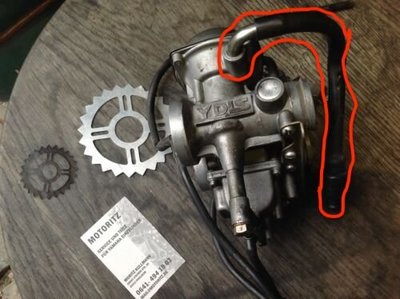

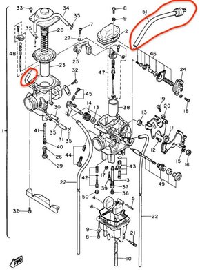

Ich hab gestern mein Vergaser mal general Überholt. Und dabei ist mir beim sekundär Vergaser der eine Schlauch (siehe Bild) aufgefallen der einfach nur unter den Sitz ins nichts führte. Ist das richtig? Wofür ist der o_O ? Sollte der nicht irgendwo angeschlossen sein ?
MfG
Bild 1
Bild 1
Beiträge: 541
Re: sekundär Vergaser
Der ist nur für die Be-/Entlüftung des Vergaserdeckels mit der Membran. Dient nur dazu das da kein Dreck rein kommt. Also einfach wieder unter die Sitzbank stecken.
