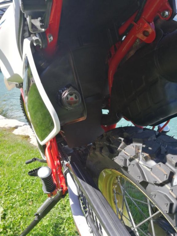

Ein Bild von meinem lackierten Rahmen für die 55W
Hoffe ich konnte helfen.
Grüsse-Urs

Re: Farbcode Rahmen XT 600 43F
Vielen Dank für die prompte Antwort!
Sieht mir jedoch auf dem Bild sehr "leuchtend" aus.
Aber Bilder können ja oft täuschen...
Ist jedenfalls ein erster Ansatz, falls nicht noch jemand den Original-Farbcode parat hat.

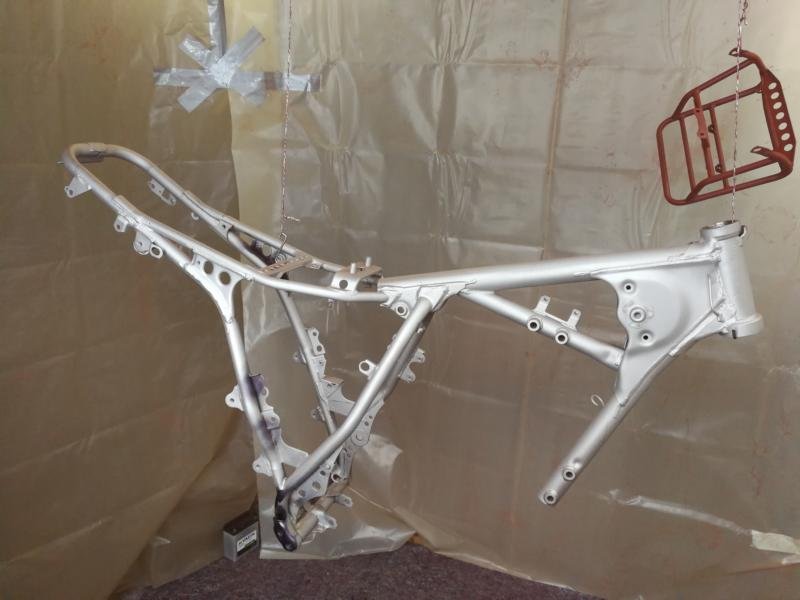

Den Rahmen habe ich sandstrahlen lassen.
Dann sofort mit DUPLI-COLOR Korrosionsschutz-Grundierung Korrosion Grundierung 400 ml drüber,
das der nackte Stahl kein Wasser zieht und nicht wieder korrodiert.
Wie gesagt die Farbe vom Autolackierer bestimmen lassen, dieser hat gemeint, das der Original Yamaha Farbton
dem RAL 3020 so sehr gleicht, das es viel praktischer ist mit dieser zu arbeiten, auch aus dem Grund das der
RAL 3020 auch als Lackstift oder Spray erhältlich ist um kleine Stellen zu reparieren.

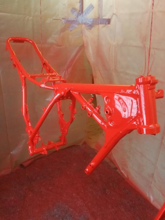

Auf dem Bild scheint dies erstens heller, da das Bild unmittelbar nach dem lackieren gemacht wurde und nicht trocken ist.
Zweitens sind Bilder oft nicht zu 100% gleich wie das was man fotografiert.
Jedenfalls hat meine 55W bisher allen kritischen Stimmen standgehalten.

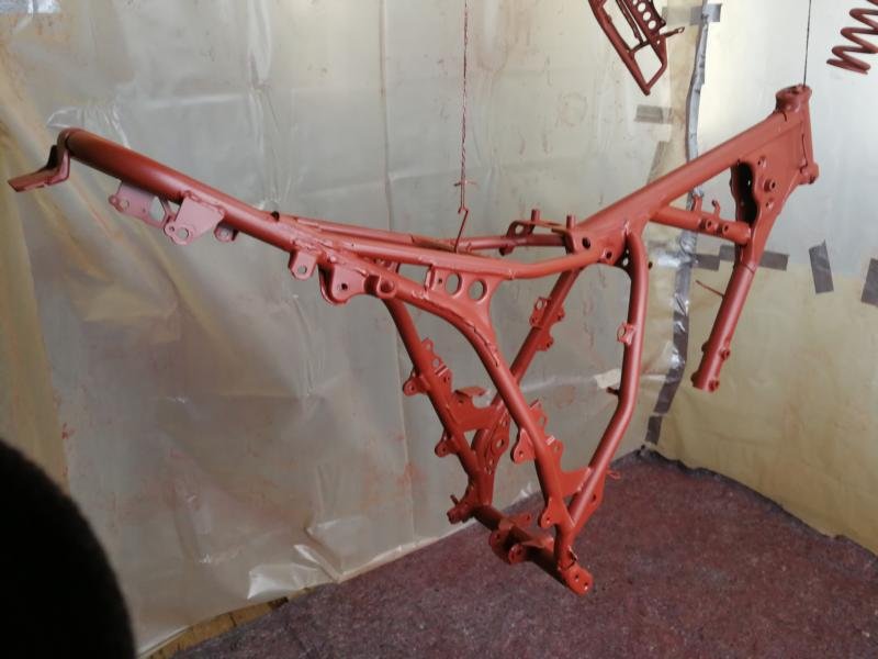

Vielen Dank für die Infos!
Mit den Farbton-Unterschieden auf Bildern hast du natürlich Recht.
Das sieht man deutlich auf deinem letzten Bild.
Dort ist das Rot schon fast wieder zu dunkel...
Der Rahmen meiner gekauften 55W war in einem schlechten Zustand.
Um ein wirklich sauberes Ergebnis zu erhalten, muss alles bis auf den nackten Stahl weg.
Alles was demontierbar ist muss weg, auch das Typenschild, einfach die Nieten ausbohren.
Zur Sicherheit bei den Gewinden einfach eine Schraube eindrehen, das bei strahlen das Gewinde heile bleibt.
Die alten Lagerschalen (Lenkkopf) noch drinn lassen.
Jemand der viel Erfahrung beim Sandstrahlen hat, passt auf bei heiklen Stellen wie dünnen Blechen.
Jedenfalls war bei meinem Rahmen alles tiptop, und nichts dünn oder abgebrochen.
Wichtig ist halt, das der Rahmen direkt nach dem strahlen gut mit Pressluft aus/abgeblasen wird.
Ich habe dann mit der Farbpistole mit Spiritus den Rahmen noch gereinigt, bindet auch Wasser was
auch in der Umgebungsluft drinn ist.
Dann mit einem Heissluftföhn kurz erhitzt, dass das Stahl auch wirklich trocken ist, und sofort die Grundierung aufgetragen.
Die noch bessere Variante wäre, den Rahmen und Teile pulvern zu lassen, den 3020 RAL Ton gibt es, kostet auch etwas mehr.
Da aber bei mir in der Umgebung niemand pulvern kann, habe ich mich für die herkömmliche Methode entschieden.
Wird auch sehr lange halten.
Bin kein Profi, aber wichtig ist, immer sauber arbeiten.
Gutes gelingen.....
