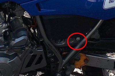

Mir ist da wieder eine Frage eingefallen, welche ich schon längst mal stellen wollte.
Bei meiner 3TB sitzt das Werkteugfach ja hinter der linken Seitenverkleidung.
Nun ist die linke Seitenverkleidung festgeschraubt, bei mir mit einer Inbus oder vielmehr Torx Schraube (was auch immer). Denke mal dass dies nicht original so war.
Denn so brauche ich Werkzeug-->um die Schraube zu lösen-->um an mein Bordwerkzeug zu kommen--> damit ich die Schraube lösen kann.....
Man sieht: es ist ein Teufelskreis.
Wie ist das denn original?
Bei mir sieht das so aus:
Schraube Seitenteil
Schraube Seitenteil
Conni :mrgreen:

Original ist da eine Kteuzschlitzschraube die sich dank breiter Nut auch mit nee Münze öffnen lässt.
Aber bei der Qualität des Originalwerkzeuges würde ich das nicht nehmen wollen.

Hi Henner, habe ich mir schon gedacht.
Nun ja, zumindest an den Kerzenschlüssel etc, sollte man doch kommen. Und immer einen halben Werkzeugsatz in der Jacke haben mag ich nicht wirklich.
Werde mal nach so ner Schraube schauen.
Danke Dir.

das sind wenigstens die Teilenummer für Schraube und Hülse:
9038707717
9014906223 https://www.google.de/url?sa=i&rct=j&q= ... 1614855469
und die Schraube bekommst du besser mit einem kleinen Schraubendreher vom Taschenmesser auf als mit einer Münze.

also mit ist die schraube einmal in voller fahrt abgegengen....
das plastik hab ich grad noch so mit dem fuss festgeklemmt...
eine neue hab ich vom hornbach. es gibt da ne spezialitätenabteilung.
das sind rändelschrauben m6.
müntzschlitz haben die keinen aber ca 4mm hoch und gerändelt ..die kann man super von hand auf und zu machen.
zusätzlich als sicherung noch einen dicken kunstoffring als aufdrehsicherung drunter und alles funktioniert wieder perfekt (kunstoffringe gabs gleich daneben.
preis...keine ahnug aber irgendwas von 2-3€ & 0.30€ für den ring
