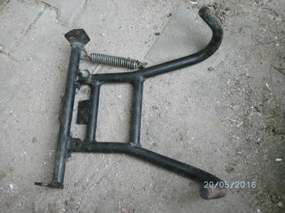

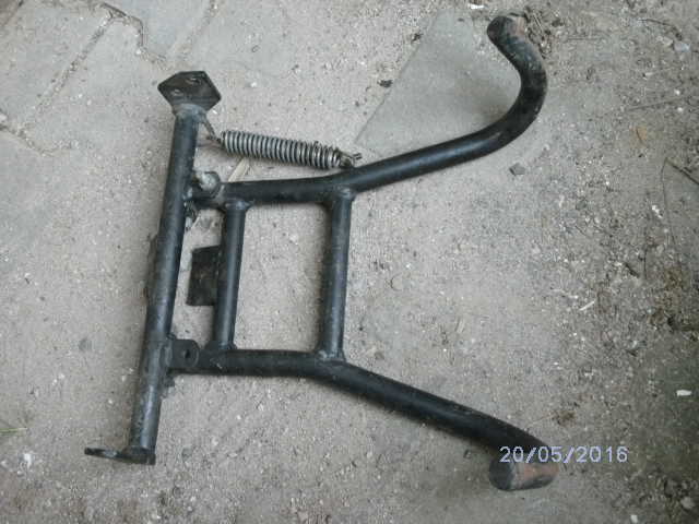

Hab mir einen gebrauchten Hauptständer besorgt.
Dieser wird an den Rastenaufnahmepunkten verschraubt.
Kann es sein dass rechts die Reihenfolge anders ist als links
rechts
Rahmen - Rastenhalter - Hauptständer - Schraube
und links
Rahmen - Hauptständer - Rastenhalter - Schraube
Der Abstand der Befestigungswinkel würde das erlauben, rechts würde sonst der Bremshebelanschlag nicht funktionieren.

War damals bei meinem Buzetti genauso. Entweder nicht exakt für die XT oder amerikanische Spaltmaße in der Herstellung.
Re: Hauptständer 1VJ
ok Danke
nur so machts auch Sinn
