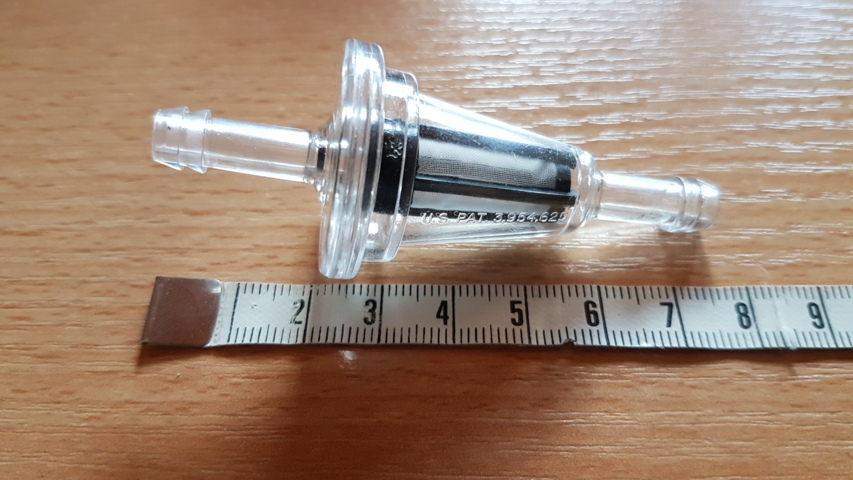

wollte meiner "Mause" (3TB) was gutes tund und habe mir gedacht, Benzinfilter schadet nicht.
Da ich mir das ja schon angesehen hatte, wollte ich einen kleinen Benzinfilter haben und habe mir diesen hier gekauft:
Allerdings ist der Filter trotzdem zu goß und zu ausladend, dass es mir beim Einbau auf alle Fälle einen Knick in den Benzinschlauch macht. :|
Gibt es da was anderes? Habe zwar bei Polo einen Mini-Benzinfilter gesehen, aber nur Durchmesser 5 mm.
Wie habt Ihr das gemacht?

Im Tank, also am Benzinhahn gibt es Filter für Normal und Reserve, nur fallen die auch gerne mal ab,
Filter in der Spritleitung schaden nicht, sofern die genügend Durchfluss haben. Man sieht den Schmutz und sind auch schnell getauscht.
Filter sollte möglichst kurz sein oder mit 90 Grad Anschluss.

Ich habe mir dieses Jahr den Filter mit dem 90Grad-Winkel eingebaut - der funzt und ermöglicht einen platzsparenden Einbau - da ich bei mir im Tank den Filter des Bezinhahns gefunden habe... wie von Thomas geschrieben.

XT-Mause hat geschrieben:Hallo zusammen,
Conni

hat bei mir auch nichts gebracht. So kurz kann der Schlauch gar nicht sein, dass es passt.

ok, also doch nicht so verkehrt. Denke ich werde mir den abgewinkelten holen. Vielen Dank.

wenn die Filter am Benzinhahn abfallen, dann pickt man die sauber wieder hin - und gut ist es.
Die Zusatzfilter haben die unangenehme Eigenschaft, sich zuzusetzen (wenn die Filter im Hahn kaputt sind) und dann das Gemisch abzumagern. Ich habe da schon Motoren gesehen, die deshalb geschrottet wurden.
Also: Benzin aus dem Tank, Hahn ausbauen und nachsehen, ggf. reparieren. Alles andere ist Murks.
