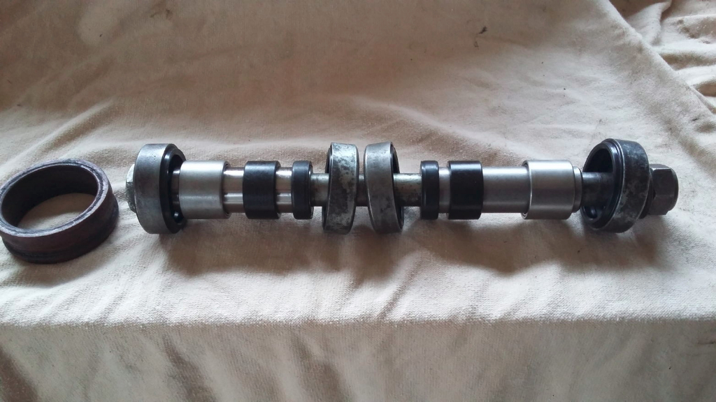

in obigem Bild seht Ihr die Befestigung der Schwinge im Rahmen.

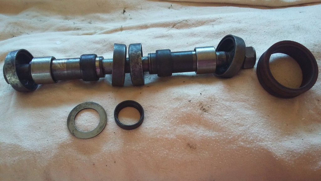

nun zu meiner Frage stimmt die Reihenfolge der gezeigten Teile?
und wohin kommen die beiden Teile die ich übrig habe?
rechts im Bild ist der Kunststoffschleifring für die Kette.
vielen Dank für eure Hilfe
gruß
juxer

Hm, immer schön Bilder machen beim Auseinanderbauen... :D
- Die Scheibe links auf dem Bild ist eine Distanz-/Anlaufscheibe - die kommt in einer der beiden äußeren Staubkappen. Es sollte in der anderen auch eine Scheibe drin sein...
- Das Teil in der Mitte ist aus Gummi? Dann kommt es in eine der Staubkappen rein und dichtet gegen die Schwing ab - die ranzigen Gummiteile sollte man gegen neu ersetzen...
- Die "Plastikrolle" ganz rechts hört auf den Namen Kettenschutzrolle und gehört links auf die Schwingachse über die Staubkappe.
Schau' dir die Explosionszeichnungen im Netz oder im Büchli an, z.B. unter https://www.motorcyclespareparts.eu/yam ... 98633.aspx...

mit den Bildern hast du natürl. recht , ich hab das Mopped aber teilzerlegt bekommen sozusagen als 3D Puzzel.
der kleine Ring ist aus Gummi aber zu klein für die Staubkappen. der hat eher die Größe der beiden Plastik/Gummiteile die auf den Distanzbuchsen sitzen, deswegen weiß ich nicht wohin damit. Für die Staubkappen ist der zu klein u. ich hab auch nur einen davon. Welche Nr. hat der denn auf der Zeichnung aus deinem Link?

Das Gummiding ist aber kein Simmerring?

ist wohl ein Dichtring der auf die Distanzhülsen paßt.
Mein Schwingenlagerrep.satz ist heute gekommen u. da sind gleich 2 dabei.
Auch hab ich beim Bucheli gesehen das nur 3 Staubkappen verbaut werden kann das so richtigsein oder ist ein Fehler im Buch?
Ich denke ich bau das mal so zusammen , oder ist das grundsätzlich falsch?
was sagt Ihr dazu?
viele grüße
juxer

Es sind nur 3 Staubkappen - und eben ein Simmering in der Schwinge, der sitzt links-innen.
Von links: Staubkappe (Kettengleitrolle drauf)-Simmerring-Motor-Staubkappe-Staubkappe
Habe heute die Motoren getauscht - da könnte ich mich vergewissern...
P.S. auf dem Foto sind 4 Staubkappen...
