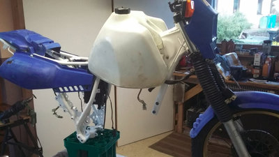

hi zusammen
hab einen 30 l Acerbis Tank ergattert u. ihn mal probehalber auf meinen 2kf Rahmen gesteckt , irgendwie komm ich aber mit den Abständen z.B. zum Lenkkopf u. der Sitzbank nicht hin.
Gibt es für den Tank spezielle Befestigungssets?
Wenn ja , hat jemand sowas im Angebot oder Maße , Bilder oder eine Idee zur Befestigung.
Bin echt für jeden Tipp dankbar.
Danke vorab

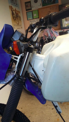

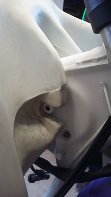

hier mal Bilder
XT 600 2kf Bj.89 :D :o :D
Re: Tankbefestigung
Ja, da sind größere Gummihalter dabei. Plug und Play passen die nicht.
Ist der Tank denn für die 2KF ?

Re: Tankbefestigung
mach mal ein Foto wo ma den ganzen Tank sieht
juxer
Beiträge: 61
Registriert: Mi 1. Feb 2017, 22:50
Wohnort: 36137 Großenlüder
Re: Tankbefestigung
Beitrag von juxer »
bitte sehr ein Bild.
gruß
juxer
Re: Tankbefestigung
Sieht aus wie ein Acerbis Tank Typ 1839
Bei Büse nachfragen für welche Modelle der passt.
Sicher nicht für die 2kf
siehe:
https://www.ebay-kleinanzeigen.de/s-anz ... 2-306-2978
Ich würde mir einen Schrottrahmen besorgen, zB Motoritz fragen
hier auf die Schnelle gfunden
https://www.ebay-kleinanzeigen.de/s-anz ... 5-306-1146
die orig. Tankhalter abflexen und dann versuchen den Tank mit einer dazu passenden Sitzbank
(evtl. 34l 1vj 3aj ...) zu positionieren, dann entsprechende schraubbare Halter fertigen.
Zulassung ist fraglich, solltest vorher beim TÜV vorsprechen, falls dich das interessiert.

Re: Tankbefestigung
der Tank ist nicht für die Xt vorgesehen, wer sollte dir hier also helfen können.
Google ist dein Freund
http://www.ebay.de/itm/Yamaha-XT-600-3T ... 2910704526
http://www.ebay.de/itm/KTM-LC4-400-620- ... Sw5VFWJodT
schreib doch hier mal hin
