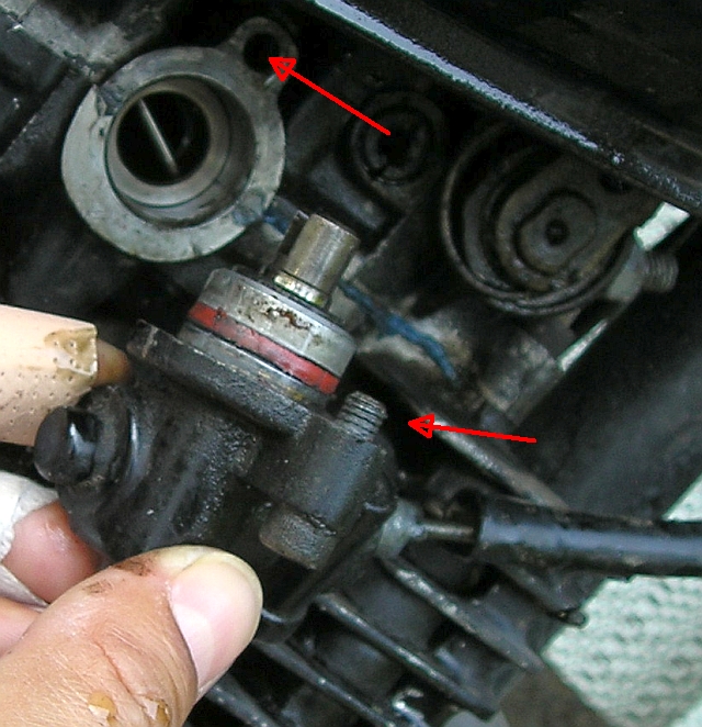

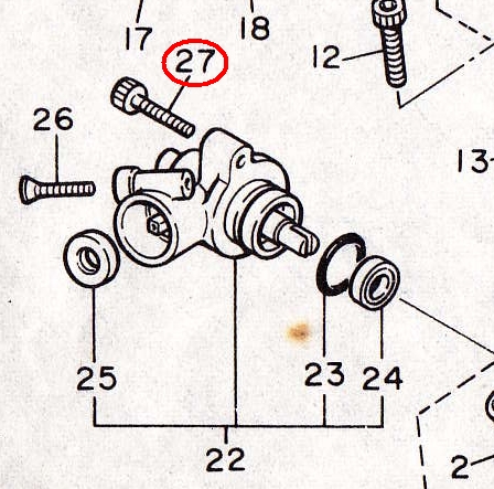

Nur so eine Frage:
Wie lang ist denn diese Schraube da an der Befestigung der Drehzahlmesserwelle?
Ist von einer 34L, in der Zeichnung jedenfalls deutlich länger als das bei mir verbaute mini-Ding...
Ist das bei allen XT mit Drehzahlmesser gleich lang?

Wenn Du die Schraube ansetzt, ohne sie dabei zu drehen sollte sie noch etwa 8mm rausstehen. Nur grober Richtwert, aber so habe ich bisher alle Schraubenpositionen leicht wieder gefunden.

Miss doch die Tiefe der Bohrung.
Du musst aber beachten, dass das Gewinde weit hinten im Loch nicht ganz geschnitten ist.
Wenn du dann die Schraube anziehst, kann innen am Zylinderkopfdeckel was abplatzen.
=> Die Schraube muss sich kraftlos immer ein Stück weiter eindrehen lassen, wie das Bauteil dick ist.
Also dass das verbleibende Stück unterm Schraubenkopf kürzer ist, als der Antrieb dick ist.

...der ko schrauber bin ich und die pflaster an jedem finger hatte ich wegen dem unfall, der mir passiert ist, weil die welle wegen der kurzen schraube aus dem loch fiel und das öl von der nockenwelle übern motor runter und am schutzblech nach hinten auf den reifen lief...erste kurve...heck hat mich überholt...keine handschuhe, weil sommer und eh nur zur tankstelle ums eck...jaja...
