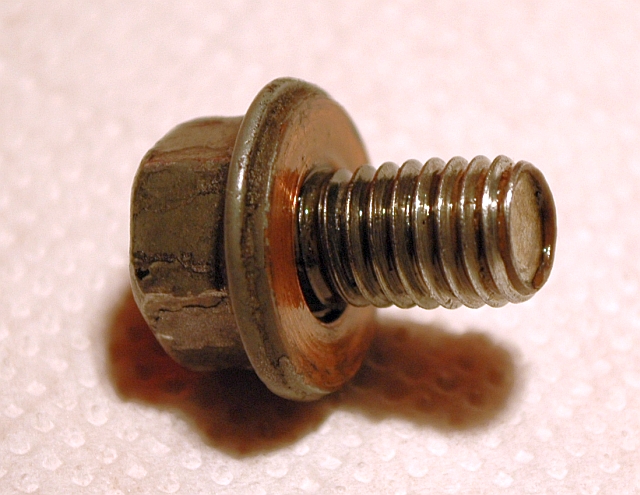

Hallo!
Meinst du die wie hier am Bild? (Yamaha Artikelnummer: 95801-08012)
Die hat 8mm Durchmesser, aber offenbar kein metrisches Gewinde...ich messe mit der Gewindelehre am ehesten ein Whitworth Gewinde 20G.
Metrisch käme am ehesten 1,25 Steigung hin, aber der Flankenwinkel passt dann nicht.
(Die ist übrigens auch an der 3TB immer noch am Rahmenrohr/Öltank dran, Nummer:95817-08012, ersetzt die alte Nummer oben...)

Moin Moin,
ja, das müsste sie sein. Ich hätte ja eigentlich schon ein metrisches Gewinde erwartet, also z.B. M8x1,25. Schau mer mal.
Danke fürs messen!

Wenn das Withworth ist, fress ich nen Besen :mrgreen:

...jaja, schaut nicht wirklich so aus...
nur: die Gewindelehre paßt weder mit der 1,0er noch der 1,25er Steigung exakt dran...und 1,5, wie eingangs vermutet, geht gar nicht...am ehesten geht das 20G Whitworth, wie ich schon schrub...vielleicht isses ja auch nur vermurkst? was aber auch nicht so aussieht..

...so, verdammt!!!
Und wieder ein Chinesen-Scheiß zum wegwerfen!!! ...diese Gewindeleeere is sowas von jenseitig!!! :evil: :evil: :evil: :evil:
@xtchiller:
...kannst ganz beruhigt sein, die Schraube ist M8x1,25... hab eben eine simple Mutter draufgeschraubt, weil ich es irgendwie auch nicht glauben wollte....sowas aber auch!!!

Halt nicht wegwerfen, die passt jetzt auf Withworth :mrgreen:
