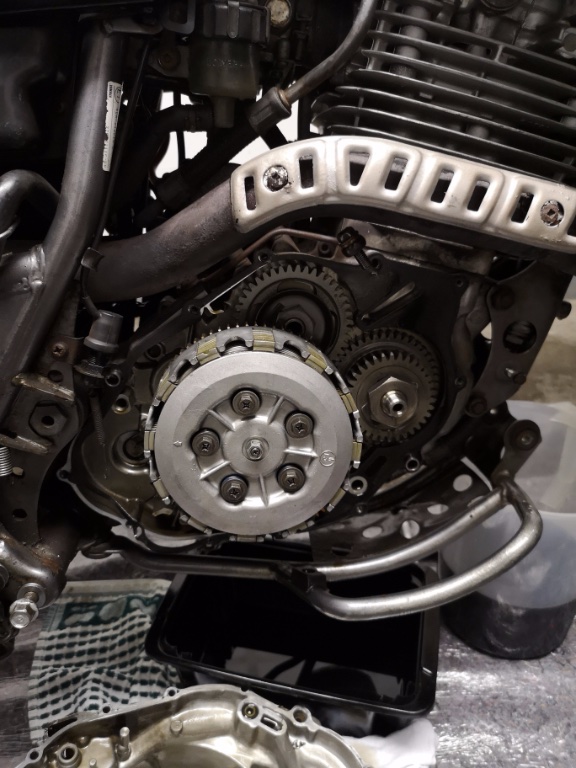

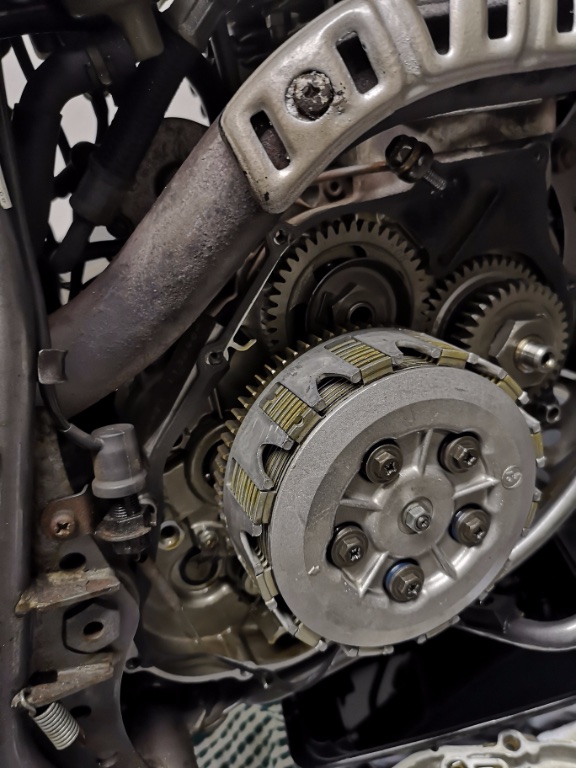

Hui, mag ich ja gar nicht dran denken. Sicherlich ist meine nur zu stramm eingestellt.Die Lamellenscheiben sind neu. Stahlscheiben auch. Es ist nur (hoffentlich) Einstellungssache. Aber ich bekomme das zumindest im zweiten Anlauf nicht hin. Deshalb werde ich mal ein wenig schmökern.
Ah, ein Paar Fotos habe ich auch noch heute gemacht, falls es jemanden interessiert.

Argh, ok. Ich habe es wahrscheinlich - Danke Forum.
Ich habe zuerst ne schmale Lamelle eingesetzt, dann ne "normale". Aber es scheint ja umgekehrt zu sein. Wohlmöglich die Lösung? Werde erst morgen weiterschrauben.

Die Kupplung an der XT ist ein absolutes Präzisionsinstrument, welches Sondersgleichen sucht.
In den Kupplungskorb stopfen:
1: Typ A
2: Stahlscheibe
3: Federring
4: Typ B
5: Stahlscheibe
6: Typ A
7: Stahlscheibe
8: Typ A
9: Stahlscheibe
10: Typ A
11. Stahlscheibe
12: Typ A
13: Stahlscheibe
14: Typ A
15: Stahlscheibe.
Als letztes Typ B und Deckel drauf.
Typ A: 6 Reibscheiben 113mm
Typ B: 2 Reibscheiben 116mm
Markierung an der Druckplatte mit der kleinen Bohrung am Korb.

Exact, bei dir ist erst Typ B verbaut, das ist verkehrt.
Und auch kann ich die Gegenmarkierung an Korb nicht erkennen. Stimmt die Stellung der Druckplatte zum Korb?

So, Scheiben gewechselt und läuft.
Dank geht an alle, speziell an Christian78 und natürlich motorang. Öl fluffte dann auch ganz gemscheidig rein, die kompletten 2,7l. Was da "verstopft" war vorher, kann ich leider nicht mehr rekonstruieren, geht aber jetzt.
Die Einstellung der Kupplung an der Stange über dem Motor allerdings war mir ein Rätsel, ich konnte nichts sehen, der Anlasser hängt drüber. Habe alle Gewinde (Am Kupplungshandhebel und am Bogen unten) dann auch die mittlere Position gestellt, und die Druckstange bis kurz vorm Anschlag gedreht.
Funktioniert einwandfrei, auch wenn ich nicht weiß, wie der Fluchtpunkt oben ist.
Die Kupplung packt jetzt schon ordentlich, muss morgen mal gründlich eingefahren werden. Rattermarken habe ich heute auch noch rausgefeilt, der erste Gang geht selbst bei warmen Motor geschmeidig rein.
