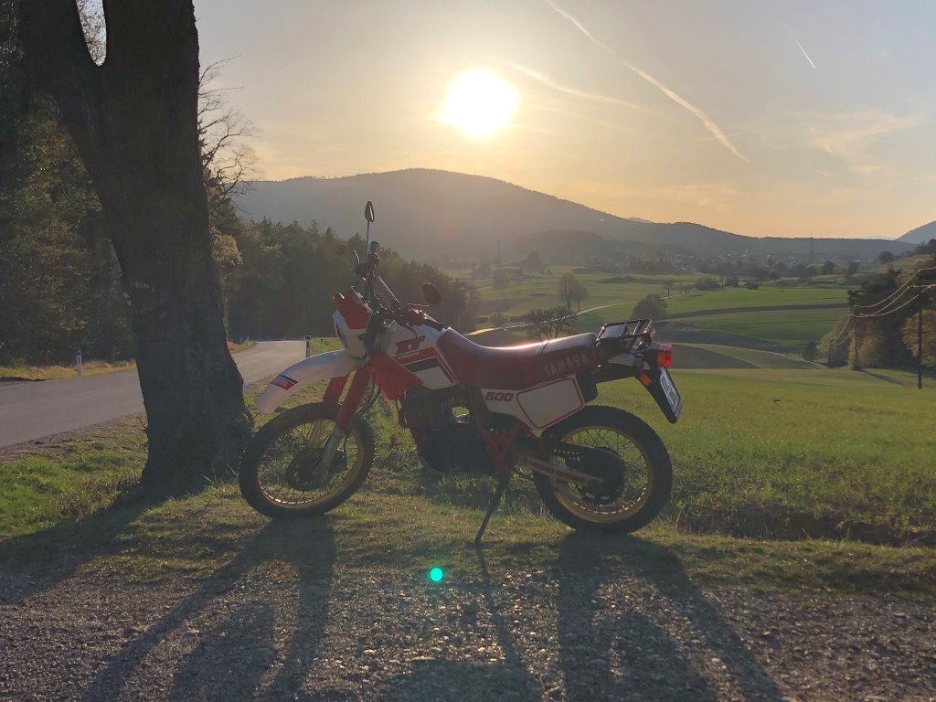

Also nach einiger Zeit hab ich mich entschlossen, da das Thema Ruckelei keine Ende nahm, wieder die Werkstatt meines Vertrauens aufzusuchen. Jeder hat ja eine zweite Chance verdient. Der Mechaniker checkte alles durch-Vergaser, Zündung, Kabelstrang und stellte dann fest, dass der erzeugte Strom der Lichtmaschine messtechnisch nicht OK war. Anmerkung: Die Lima wurde bereits einmal von der Werkstätte getauscht. Auf alle Fälle wurde die Lima vom Lieferanten der Lima repariert-eine Wicklung war defekt. Danach wieder eingebaut läuft die Gute problemlos. :P Also-nie aufgeben, und den Dingen Zeit geben-irgendwann passt es schon! Im Nachhinein bin ich sehr froh, dass ich Sie nicht hergegeben habe, denn "Die Lady in Red" ist schon etwas Besonderes. Ein Hauch von Entschleunigung und Ursprünglichkeit.

Alles wird gut - das ist doch ein schönes Ergebnis!
