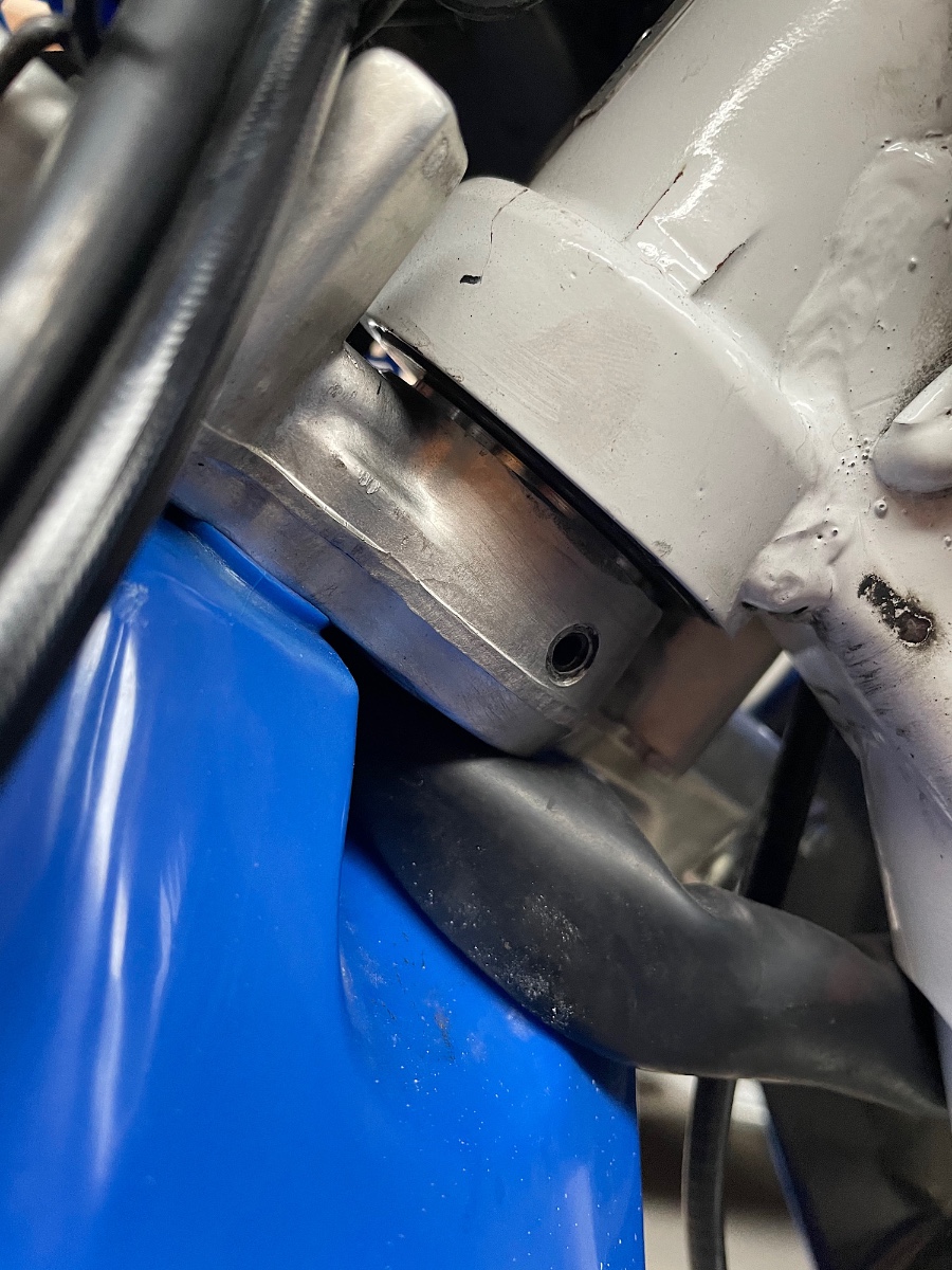

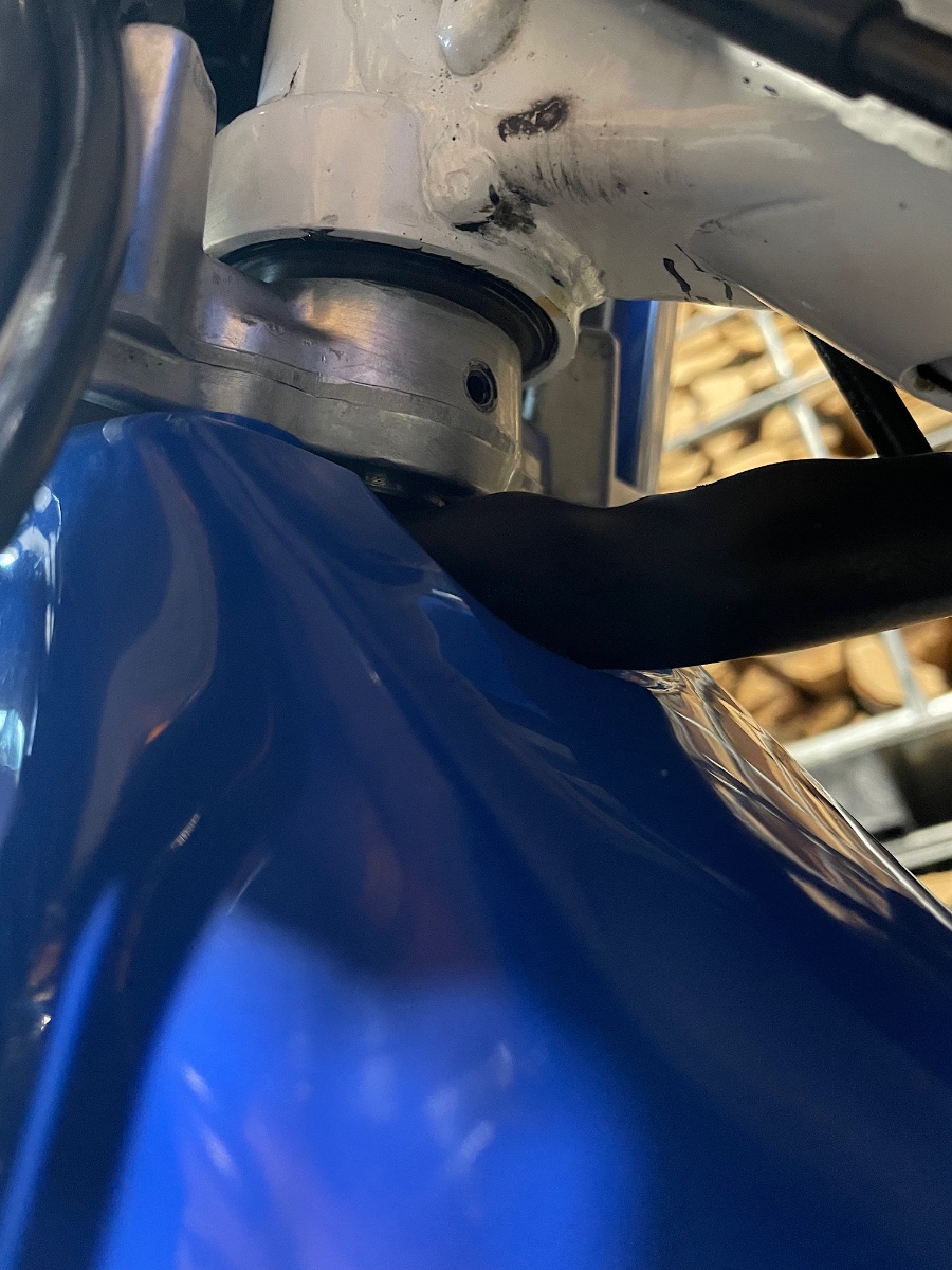

Habe gerade gesehen, dass da noch ein Spalt frei ist nach Montage der neuen Lager. Ist das ein Problem oder OK so?
Beiträge: 853
Re: 2KF Lenkung schmieren
Sieht komisch aus. Fehlt da der Staubschutzring?
Beiträge: 1184
Ne der ist drauf:
Beiträge: 853
Wenn's lenkt und geradeaus fährt ist doch gut :haken: ;)
Beiträge: 1184
Ich hab’s… der Staubschutzring ist etwas anders als der originale Ring. Deswegen der kleine Spalt.
