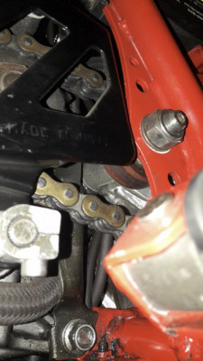

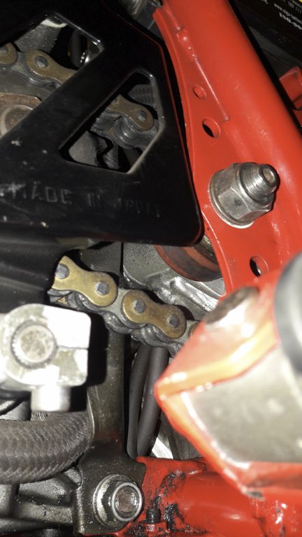

Wo gehört dieses Blech hin? (2KF)
Beiträge: 5481
Re: Wo gehört dieses Blech hin? (2KF)
Cyrus hat geschrieben:
Mo 20. Nov 2023, 22:49
Jetzt grübel ich tatsächlich, ob ich das Teil bei meiner 2KF verbaut hab. :?
Es ist das Teil, das zunächst im Kettenschlonz kleben bleibt und bei der Motordemontage runterfällt und dann keiner weis, wo das her ist :lol:
Hat das eigentlich nur die 2kf?
Den letzten Motor, den ich gemacht hab, war ne 3tb und ich kann mich an das Blech nicht erinnern.
Beiträge: 395
laut CMSNL bis 3AJ
Beiträge: 395
Hab's gefunden.
3TB und neuer hat das nicht nein - da verläuft der Ölschlauch anders
