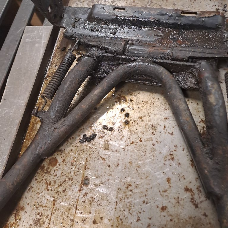

Der Spalt kann durch einen Rostbrocken entstehen.
Re: Hauptständer 2kf

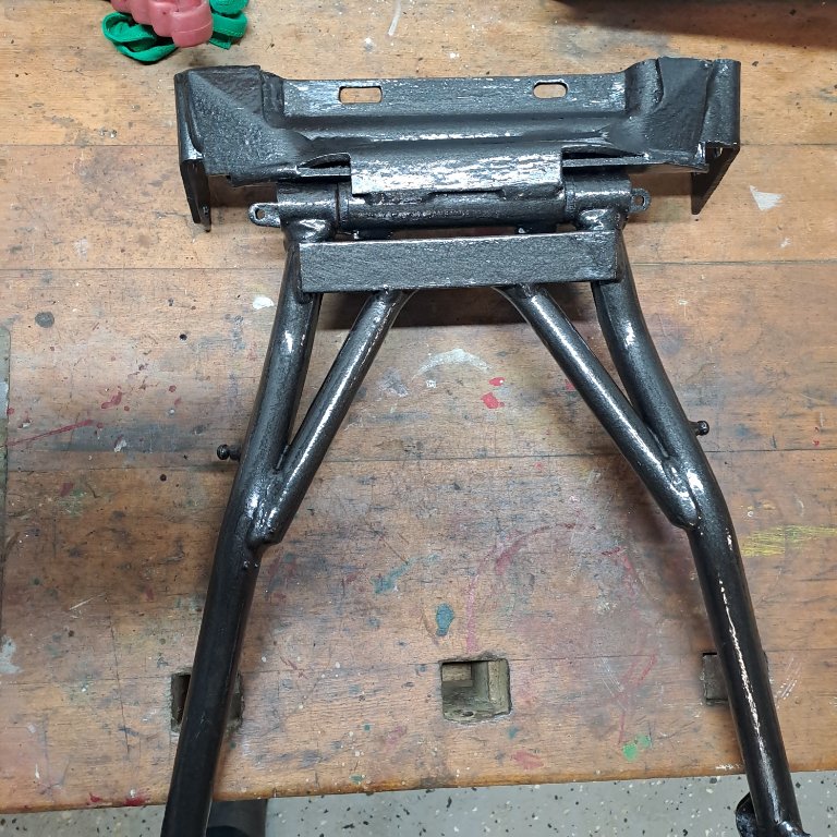

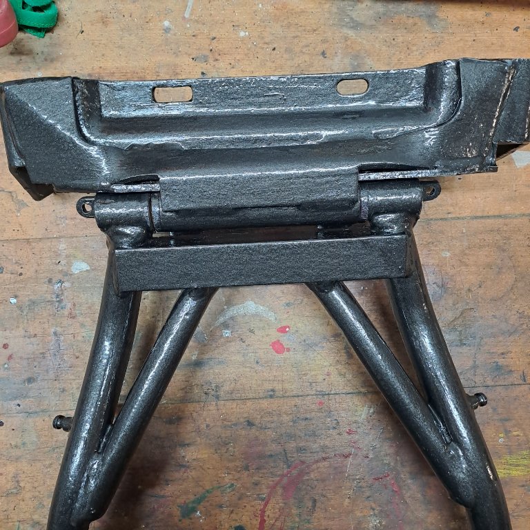

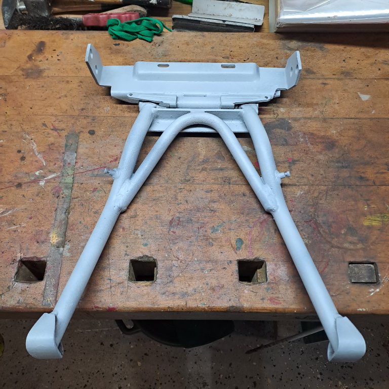

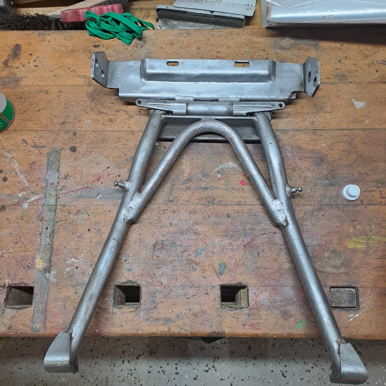

Nach nun zwei wöchigem Behandeln mit Kriechöl läßt sich der Ständer wieder einwandfrei bewegen. Ich bin froh, keine rohe Gewalt angewandt zu haben
. Ich habe ihn dann mit Zitronensäure und der Drahtbürste entrostet, mit Rostumwandler behandelt, grundiert und nun mit Metallschutzlack lackiert. Die Tage werde ich ihn montieren. Ich finde er ist wieder super geworden.
