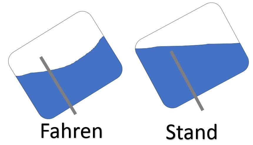

Dass der Vergaser irgendwann in Schräglage überläuft ist normal. Dafür ist der Überlauf ja da. Wenn sie mal im Gelände liegt soll ja nicht der Motor voll laufen.
Im Stand hast du nicht die Kräfte wie beim Fahren, die den Sprit nach außen Drücken und deswegen läuft er im Stand über und beim Fahren nicht.

Stimmt da war ja mal was mit Fliehkräften usw. :shock:
das leuchtet ein und macht mir wieder Hoffnung und gute Laune, DANKE :D
