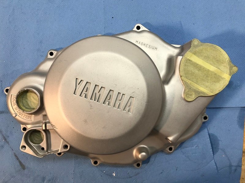

Beiträge: 1569
Re: Farbcode Rahmen XT 600 43F
Sandstrahlen ist auch die falsche Anwendung, aus meiner Sicht - viel zu hart und grob.
Dring den Rahmen zum Profi-Strahler und lass' das ganze (alle Teile) Kunststoffstrahlen, das ist wesentlich materialfreundlicher.
Damit habe ich meine Motorteile "strahlen" lassen, auch die weichen Motorseitendeckel, Zyl.kopf, Zylinder, etc. - sind top geworden und ließen sich sehr gut lackieren.
