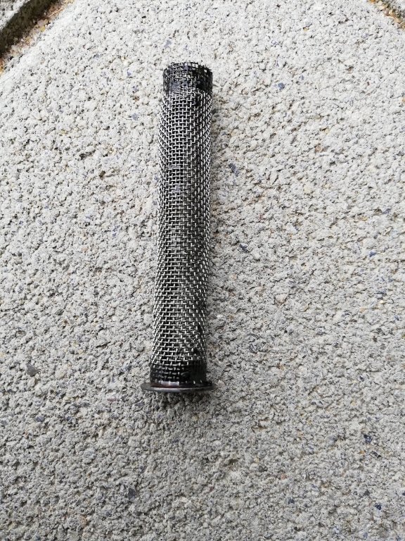

Anbei das Bild vom Ölsieb.
Kann mir zufällig jemand sagen, mit welchem Drehmoment die Ölleitung am Öltank befestigt wird? Also die beiden Inbusschrauben.
Thx, CG
