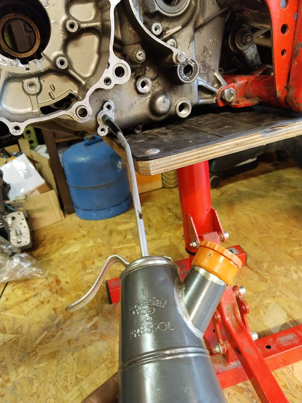

Servus,
ich hatte geschrieben:
"Zum Ölkreislauf entlüften findest du im Forum viele Beiträge, meine Variante ist es, mit einer Ölkanne mit Pumpe am Ölzulauf, linke Motorseite, solange Öl rein zu pumpen, bis es am Ölfiltergehäuse raus kommt. Dann auch noch den Öl Zulaufschlauch vom Öltank kommend voll laufen lassen."
Und wenn man in die Foren Suche "Ölkreislauf entlüften" eingibt kommt man sehr schnell zu diesem Beitrag:
viewtopic.php?f=290&t=157150&p=189744&h ... uf#p189744
Da steht auch alles relevante drinnen.
Dann braucht man auch den Anlasser keine Stunde lang quälen oder eine zusätzliche Autobatterie.... :shock:
sondern ist in einer viertel Stunde fertig :mrgreen:
Gruß, Simon

Hier noch ein Bild, zur Veranschaulichung.
Und ja, bei dem Motor brauch ich nicht entlüften, da fehlt noch einiges anderes... :lol:
Gruß, Simon
