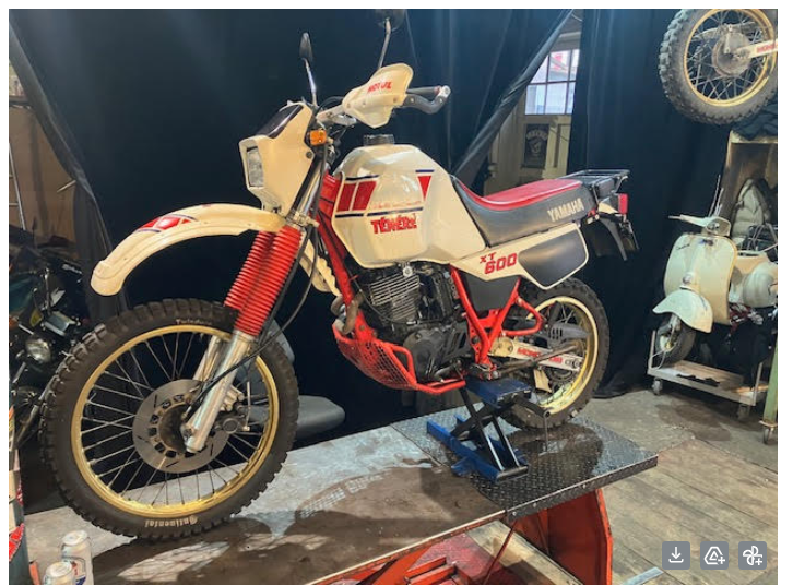

Option 3
Eine XT 600 Tenere 47N komplett Motorad mit Veteranenstatus.
Optischer sehr guter Zustand, Rahmen neu Pulverbeschichtet.
Der Motorrad wurde auf Grund einer defekten Antriebswelle im Jahr 2019 / 55000km revidiert. Damals wurde der Motor geöffnet, die Antriebswelle und die Zahnräder ersetzt. Ein revidiertes Schwungrad und Zylinderkopf von Motoritz wurde eingesetzt. Der Zylinder/Kolben ist original.
Alles wurde gewechselt, Zahnräder der Gänge, Ausgleichswelle, Antriebswelle, Getriebewelle, Lager, Dichtungen. Zum Teil (Schwungrad, Ausgleichswelle) wurden retrofitted Gebrauchtteile verbaut,
Steuerkette weis ich nicht ob noch die alte drin ist.
Lagersitze der Kurbelwelle wurden nicht kontrolliert, der Zusammenbau des Motors wurde von eine Hobbymechaniker gemacht.
Mit dieser Option hätte ich dan viele Ersatzteile...
3000.-

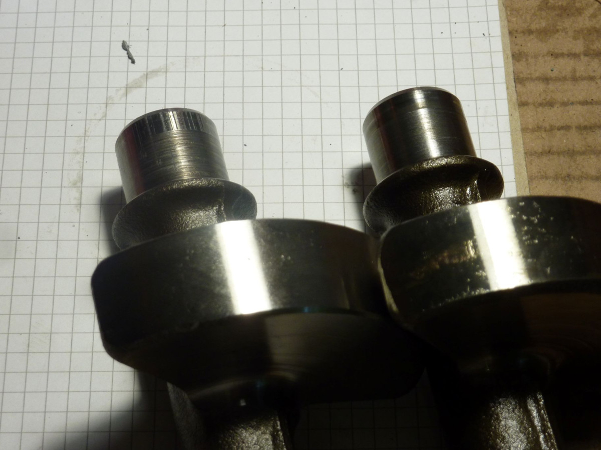

Die Ausgleichswelle, bzw. dessen Lagerzapfen kann sehr wohl Verschleiss unterliegen.
Bedingt durch oben gennante Problematik.
Da die rotierenden Wellen durch Verschleiss in eine eher oszillierende Bewegung übergehen.
Tlw. ist der Lagerzapfen der Ausgleichswelle so stark malträtiert worden das man das Lager nur mit dem Abzieher abbekommt.
Das gilt für stark verschlissene frühe Motoren mit dem kleinen KW-Lager. Hier mal zwei typische Vertreter beschriebener 34L Ausgleichswellen.
Der linke hatte gut 0,4mm einseitigen Verschleiss. Der rechte ca 0,1mm.
Die Lagerinnensitze graben sich förmlich selbst in den Zapfen ein.

Vermutlich ist das Polrad gemeint, hat ja idR die meiste "Schwungmasse".christian78 hat geschrieben:Schwungrad? Wusste ar nicht, dass die Xt sowas hat![]()
Wieso Ausgleichswelle neu? Die unterliegt keinem Verschleiß.
Re: Motorenschaden 34L, welche Option
Moin Tom,
Deine Vorstellung klang noch optimistischer, was den Zustand der XT angeht. Tut mir leid, das jetzt zu lesen.
Hast Du Zeit, auf Option 4 zu warten?
Oder, Option 5, deinen Motor gleich an den Spezialisten (Motoritz) zwecks fachgerechter Rep zu geben?
Auch wie vorgeschlagen auf einen stabileren, aber breiten 3tb-Motor zu wechseln? Wurde schon gemacht.

Ich habe kürzlich einen 3tb-E-Motor gefunden, für eine vertretbare Summe. Nach längerem immer mal wieder suchen.
Außer durchs Kerzenloch konnte ich da (noch) nicht reinschauen, aber mein Bauchgefühl für den VK und die Vorgeschichte zum Motor (z.B. geringe Laufl.) helfen da schon manchmal. Natürlich werde ich mir Ölpumpe, Ansaugglocke und Kupplung ansehen, und falls möglich das Getriebe per Endoskop. Und auf mein Glück bauen, was ich dir auch wünsche.

Ja genau das Problem hatte ich auch mit dem Lagerzapfen komplett verschlissen.cr6 hat geschrieben: ↑So 10. Mai 2026, 14:08Hm,
Manchmal muss man geduldig sein und auf seine Chance warten.
Uff wie ärgerlich!Nories hat geschrieben: ↑Mi 13. Mai 2026, 10:16Ja ich hatte viel Pech, mein Tank ging auch noch kaputt, der ganze Original lack weg, weil jemand säure draufgeschüttet hat.Lindi hat geschrieben: ↑Di 12. Mai 2026, 08:12Moin Tom,
Ich denke auch, wenn es ums fahren geht, ist eine 3tb im sehr guten Zustand die beste Variante.
Mit Motor tauschen und den einzelnen modellunterschiedem kenne ich mich nicht aus.
Wenn du das verlässliches willst und mehr Geld ausgeben kannst. (Musst vll dann bissl sparen) Ist eine komplett Instandsetzung beim Motoritz wahrscheinlich am sichersten.
